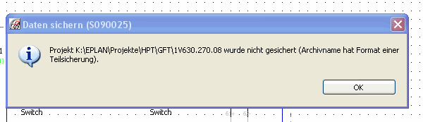

Bei einem Projekt habe ich folgendes Problem:
Wenn ich bei diesem eine Sicherung anlegen möchte, bekomme ich folgende Meldung: "Projekt soundso wurde nicht gesichert (Archiv hat Format einer Teilsicherung)". Kann mich aber nicht erinnern, dass ich irgendwas geändert habe, und weiß auch nicht, was eine Teilsicherung sein soll und wie ich das abstellen kann. Ich möchte einfach nur eine Sicherung von dem Projekt anlegen. Hat irgendjemand eine Ahnung, was da geschehen ist und wie ich mein Projekt sichern kann? Bei anderen Projekten habe ich das bis jetzt noch nicht beobachtet.

erstellt am: 04. Jul. 2008 06:42    Editieren oder löschen Sie diesen Beitrag!  <-- editieren / zitieren -->   Antwort mit Zitat in Fett Antwort mit kursivem Zitat    Unities abgeben: 1 Unity (wenig hilfreich, aber dennoch)2 Unities3 Unities4 Unities5 Unities6 Unities7 Unities8 Unities9 Unities10 Unities
Guten Morgen, Bernd,
hast ja noch ziemlich lange gearbeitet gestern
Ich habe dir mal ein Bildchen angehangen von jener Meldung. Sie kommt (gerade bei diesem einen Projekt) wenn ich Projekt -> Sichern -> Projekt... aufrufe, also eine ganz normale Sicherung anlegen will. Habe heute Morgen das Projekt mal reorganisiert (soll ja oft auch Wunder wirken), hat aber leider auch nichts gebracht.
Ansonsten wenn dir nichts einfällt oder ich es nicht doch noch hinkriege, muss ich mal den Support damit beauftragen.
Schöne Grüße, Bernhard

Guten Morgen Bernhard,
anhand der Fehlernummer auf dem Bild sollte es dem Support eigentlich möglich sein, das nach zu verfolgen. Ansonsten kenne ich das Problem nicht!

erstellt am: 04. Jul. 2008 07:14    Editieren oder löschen Sie diesen Beitrag!  <-- editieren / zitieren -->   Antwort mit Zitat in Fett Antwort mit kursivem Zitat    Unities abgeben: 1 Unity (wenig hilfreich, aber dennoch)2 Unities3 Unities4 Unities5 Unities6 Unities7 Unities8 Unities9 Unities10 Unities Nur für b.lubi 10 Unities + Antwort hilfreich
Guten Morgen,
hast Du mal probiert, ein Projekt zu sichern, dass keine Punkte im Namen hat.
Obwohl bei Windows Punkte jetzt erlaubt sind, ist deren Verwendung an sich kritisch. Ich tippe, Eplan bzw. die benutzte ZIP-Routine fällt deswegen auf dien Nase. Probiere es doch mal ohne Punkte.

erstellt am: 04. Jul. 2008 09:24    Editieren oder löschen Sie diesen Beitrag!  <-- editieren / zitieren -->   Antwort mit Zitat in Fett Antwort mit kursivem Zitat    Unities abgeben: 1 Unity (wenig hilfreich, aber dennoch)2 Unities3 Unities4 Unities5 Unities6 Unities7 Unities8 Unities9 Unities10 Unities
Morgen Markus,
Juju  - so geht es. Ich habe die Punkte im Namen mit _ ersetzt, und jetzt kann ich es sichern! Dann ist das aber ganz neu in 1.9, dass dies nicht mehr funktioniert. Habe es auch gleich nochmal in der 1.8.6 probiert, mit Punkten, da ging es problemlos und hatte ja auch schon mit der alten Version an diesem Projekt gearbeitet und dort schon Sicherungen angelegt. Dies finde ich jetzt nicht so schön, denn dies ist eben der Projektname des Kunden. Aber trotzdem vielen Dank.
