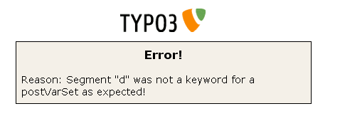

vielen Dank für deine Antwort. Leider komme ich damit nicht weiter. Du weißt, ich bin ein dummer User. Nach der Installation will ich mich hinsetzen und arbeiten und nicht kompliziert suchen, wo ich was her bekomme. Ich komme daher mit deiner Ausführung nicht klar, vielleicht kannst du mir das genauer erklären?
Was muss nach der Installation von EPLAN Electric P8 Version 1.9.5.3231 beachtet werden?
Klicke ich auf diesen Link, bekomme ich nur eine Typo3-Fehlermeldung (siehe Bild). Es würde mich daher freuen, wenn du mir etwas weiter helfen würdest.
Gruß, Bernhard
PS: habe gerade festgestellt, dass es dieses Dokument überhaupt nicht gibt (im Support sind nur die Dokumente install_01 ... install_06). Kannst du mir dieses Dokument hier reinhängen bzw. mir eine genauere Erklärung geben?
