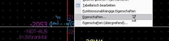

Hallo.
Ich habe ein Problem (oder stelle mich einfach zu blöd an):
Ich habe z.B. einen Not-Aus eingezeichnet. Nun wollte ich diesen kopieren, da ich mehrere benötige. nach dem Einfügen haben logischer Weise beide die gleiche BMK.
Wenn ich diese nun ändern will, was ja auch klappt ändere ich die des ersten Not-Aus ebenfalls.
Kann doch wohl nicht so schwer sein,oder? Ich bin schon fast am verzweifeln...
Danke für eure Hilfe.
Tobi

Moin Tobi,
über das Kontextmenue mal Eigenschaften anklicken und nicht Eigenschaften (übergreifend)!
Das kann man auch global irgendwo einstellen, weis aber gerade nicht wo.

Abstellen geht hier: Optionen - Eigenschaften (übergreifend)...

Ja, genau das war mein Problem. Vielen Dank.
