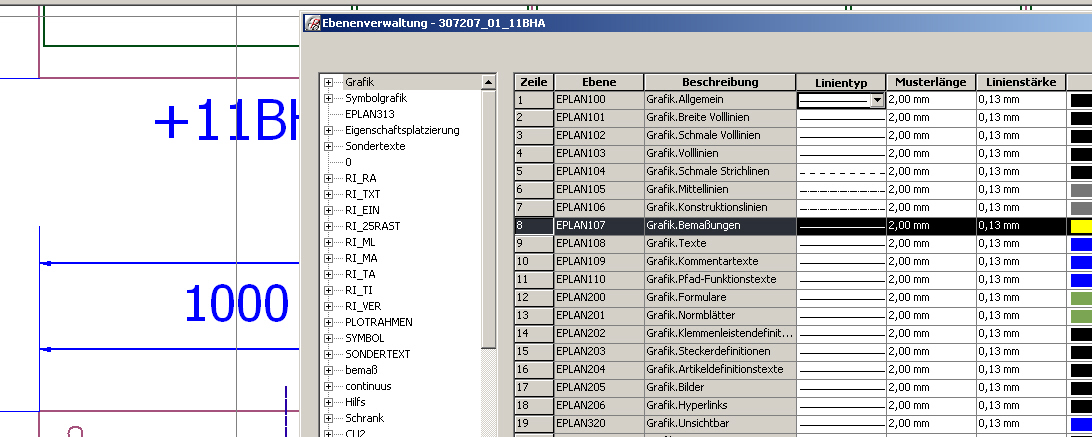

Hallo korgli,
ich glaube das geht in der Ebenenverwaltung unter dem Punkt "Grafik".
Da sind sämtliche Linienparameter einstellbar, aber nur für das Projekt.
Gruß Manfred

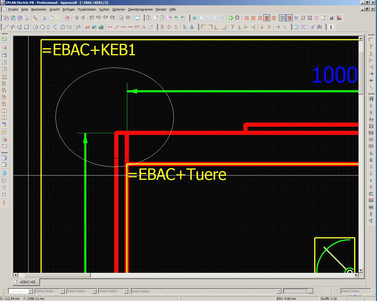

Salü Manfred
Vielen Dank für Deine Idee.
Geht aber bei mir nicht.
Mit 107 Kann ich nur den Masstext anpassen.
Ich möchte aber die Hilfslinie schmaler machen. Siehe Bild.
Und ev. den Masspfeil - wobei das nicht so schlimm ist.
Aber die Hilfslinie ist schon arg Dick. - Müsste schon mal Diät...
Diese rührt sich bei KEINER Ebene.

sicher, dass das nicht geht?
EV01 Linienstärke 0,13
EV02 Linienstärke 2,00
Gruß Manfred

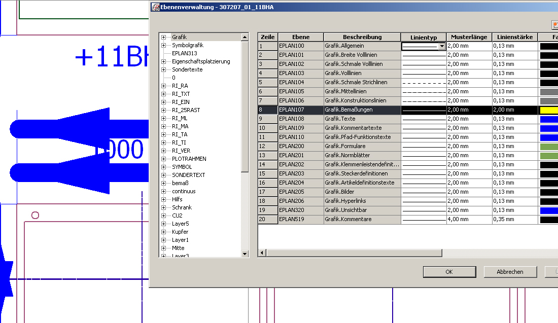

einen hammer noch,
Du kannst auch werte eintragen, die nicht in der Auswahlliste stehen.
Gib einfach mal 0,01 ein.
