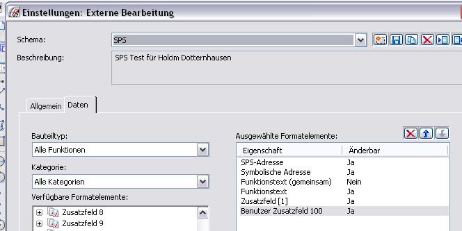

Guten Morgen zusammen,
ich habe in unserem Normblatt einen Sondertext mit der Eigenschaft "Benutzer Zusatzfeld 100" platziert.
Diesen möchte ich über Dienstprogramme -> Eigenschaften extern bearbeiten -> Funktionen exportieren in Excel ausgeben.
Leider wird mir der Text jedoch nicht ausgegeben.
Die Einstellungen sind unter Export01.jpg und das Ergebnis in Excel unter Export02.jpg zu sehen.
Kann mir jemand von Euch sagen, was ich hier falsch mache?
Danke und Grüße
Sebastian

...Kann mir jemand von Euch sagen, was ich hier falsch mache?
Du solltest die Seiten(eigenschaften) exportieren. Keine Funktionen (die haben mit den Einträgen des Normblattes nix zu tun)...
Die genaue Eigenschaftsnummer wäre hier vom Vorteil. Damit man nicht aneinander vorbei redet...

Guten Morgen Bernd,
das Problem hat sich dahin gehend gelöst, als das es wie du schreibst was mit den Eigenschaftsnummern zu tun hat.
Das Ganze ist Teil meines Problems hier
Sebastian
