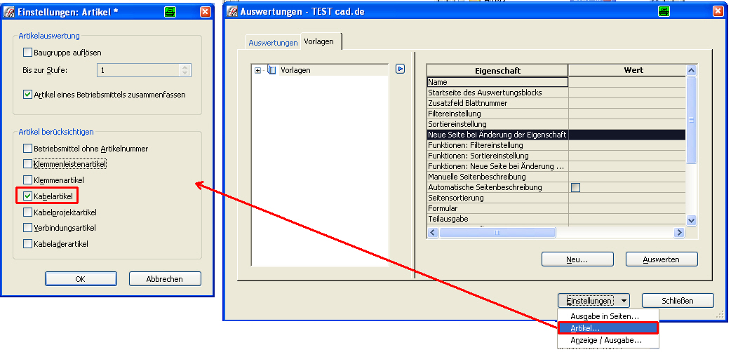

Schönen Morgen,
Beim Arbeiten mit der V1.9 habe ich u.a. folgendes Problem:
Mir ist aufgefallen, dass mir in der Stückliste jede Menge Unsinn ausgegeben wird, was in der alten Version nicht so war. Nun stehen da auf einmal alle Klemmen und Gerätekästen, die irgendwo und ohne Logik verwendet wurden. Habe das mit einem Filter mit der "Menge > 0" in Griff bekommen. Aber dabei fiel mir auch auf, dass Kabel generell nichtausgegeben werden. Das ist meistens auch nicht nötig, aber das ein oder andere Kabel hätte ich doch gerne in der Stückliste. Weißt jemand, wie ich Kabel in der Stückliste ausgeben kann? Es gibt ja die Option unter Artikelreferenzdaten "In Stückliste unterdrücken (wenn gefiltert)", aber da ist überall kein Häkchen drin, es müssten also alle Kabel ausgegeben werden.
Würde mich freuen, wenn jemand eine Lösung hätte!
Schöne Grüße, Bernhard

Hi Bernhard !
Sollte über das Häkchen wie im Bild klappen.
LG,
nairolf

Hallo Nairolf,
vielen Dank, genau so hat's dann geklappt!
Gruß, Bernhard
