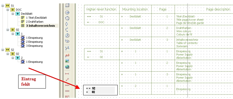

Ich habe mir ein netttes dynamisches Inhaltsverzeichnis zusammengebastelt. Jetzt habe ich aber das Problem, dass bei der Auswertung nicht alles passt und zwar im bereich der Funktionalen Zuordnung.
Unsere Seitenstruktur sieht wie folgt aus: ==Funktionale Zuordnung =Anlage +Einbauort /Seite
Wenn ich ZB eine Seite (==S1=02+1 Seite 1) und eine andere Seite (==S2=02+1 Seite 2) habe, reiht mir das System die letzere unter die Funktionale Zuordnung der ersten, also ==S1. (--> siehe Bild)

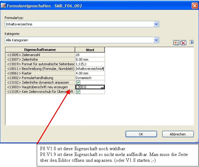

Ich habe das Problem nun rausgefunden. Und zwar ist es einen Eintrag in der Seiteneigenschaft
<13003 Hauptüberschrift neu erzeugen> stand bei mir auf "Anlage" und nicht auf "Funktionale Zuordnung".
Nebenbei, diese Eigenschaft ist in der neuen P8  Version 1.9 nicht mehr aufrufbar. Man muss dann schon die Seite mit dem Editor aufmachen und den Eintrag hinter <13003> mit der gewünschten Funktion austauschen.  (oder P8 V1.8 öffnen)
Danke Bernd für deine gute Absicht zu helfen. (bei mir hat das Standartformular übrigens genau gleich sortiert wie mein selbstgebasteltes... also nur neue Überschrift bei neuem Anlagekennzeichen und nicht wie gewünscht bei neuer Funktionalen Zuordnung...wieso das bei dir funktionert hat, finde ich komisch...)
