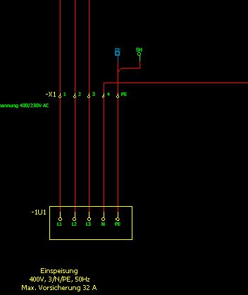

wie kann ich EPLAN dazu bringen dass mehrere Potentialdefinitionen auf einm Potential in Ausnahmefällen nicht im Prüflauf erkannt werden?
Z.B. wenn ich ein Schirmpotentialanschluss und ein PE Potentialanschluss an der Einspeisung zusammenführe (siehe Bild).
Danke für die Infos!
Gruß Daniel

ich würde mit sammelschienen arbeiten, dann sind diese probleme gar nicht vorhanden ? - wäre das ein gangbarer ansatz für dich ?
lg
juergen
