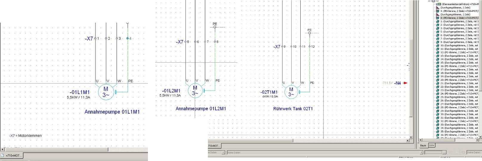

ich habe im Klemmen-Navigator "Bild 1" eine Icon das laut Hilfe(F1) "Bild 2" bedeutet --> Überlagerte Funktion <--.
Meine Frage: Was bedeutet das genau und wie kriege ich das Weg?
Hier kann mir bestimmt jemand helfen.
Danke schon mal
Gruß mortis

Hi, ich mutmaße, Du hast deine Klemmleiste mit Funktionsdefinitionen ausgestattet.
Die Klemme, die an der Stelle ist, weicht von der vorgegebenen Funktionsddefinition ab. (In der Klemmleiste steht Durchgangsklemme 2 Zeile, du hast eine PE-Klemme 2 Ziele genommen.)
Abhilfe: eine der beiden Funktionsdefinitionen ändern.

ich bin mir nicht ganz sicher ob ich verstehe was du meinst? Ja, ch habe Funktionsdefinitionen vergeben.
Ich hab noch mal ein Bild der Schaltplanseiten angehängt. Es sind 14 Motoren, NUR bei den ersten 2 funktioniert es nicht.
Ab Klemme 9 ist ja alles so wie es sein soll. Und da habe ich auch keine andere Funktionsdefinition angegeben.

Da mache ich nicht so viel damit, aber hab's gerade probiert:
Wenn ich eine Funktionsdef. für die Klemmleiste erzeuge und danach einer Klemme eine andere Definition zuweise, habe ich auch diesen Fehler.
Wenn Du sicher bist, das Deine Klemmen (nicht die Funktionsdefinition an der Klemmleiste) richtig sind, dann geh auf bearbeiten, markiere alle Klemmen und lösche die Funktionsdefinition. Dann erzeugst Du eine neue. Das sollte helfen.
