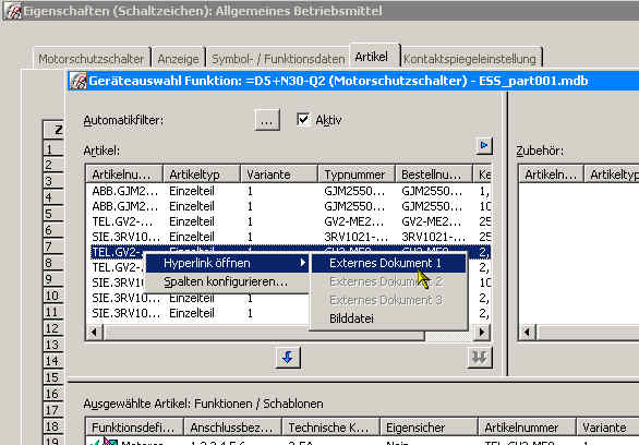

Hallo an Alle und Guten Morgen !
Frage - gibt es eine Möglichkeit die "externen Dokumente"
( Datenblätter ) direkt im Eplan anzusehen bevor ich die Artikelauswahl gemacht habe ??
Möchte gerne anstatt aufzustehen und zum Katalog zu greifen mir die Datenblätter bei den "in Frage kommenden Artikel" am Bildschirm ansehen.
lg hannes

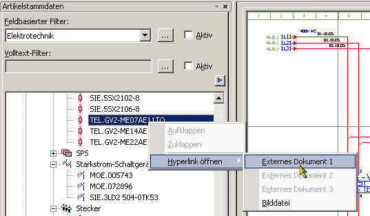

Guten Morgen Hannes,
ja das gibt es. Du kannst externe Dokumente entweder bei einer Geräteauswahl vorher anschauen (Bild 1) oder Du öffnest (nd läßt ihn geöffnet) den Artikelstamm-Navigator (Bild 2) und von dort aus ist es ebenfalls möglich ein externes Dokument zum Artikel sich vorher anzuschauen...
