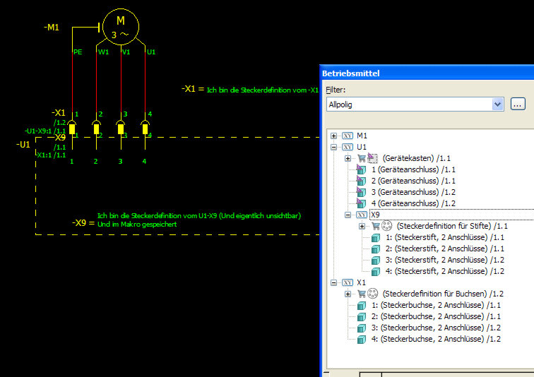

habe in einem älteren Beitrag gelesen, das es in der 1.9 Betaversion neue Symbole für die Geräteanschlüsse gibt. Und zwar Anschlüsse mit Stecker oder Buchse.
Letzte Woche habe ich das neue Eplan 1.9.5 bekommen und in der Symbolbibliothek ist das Symbol nicht zu finden!?!?
Wurde es wieder entfernt oder oder muss ich noch was nach der Installation machen?

Hi, Du musst wahrscheinlich noch (u.a.) die Funktionsdefinitionen in Deine Firmenkennung kopieren.
Siehe hierzu ein Dokument von EPlan.
Was muss nach der Installation von EPLAN Electric P8 Version 1.9.5.3231 beachtet werden?
Gruß Markus

Habe eben die Symbole so wie es beschrieben steht kopiert, jedoch ist das Symbol immer noch nicht vorhanden?

Dann mach mal bei der Symbolauswahl den Filter "IEC-Symbole allpolig" aus und suche bei Special - Elektrotechnik - Elektrotechnik Sonderfunktion

Habe jetzt nochmal alles neu gemacht und jetzt habe ich auch die Symbole.
Hatte bestimmt einen Fehler beim kopieren gemacht.
Trotzdem danke für die Hilfe!
