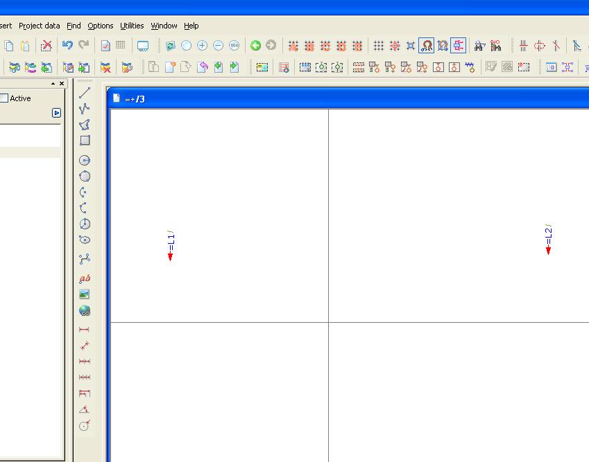

Hallo,ich habe folgendes Problem.
Eplan 1.7.12 Koordinatensystem und die Zeilen Nummerierung auf das Graphic editor zeigen sich auch nicht.
Weiss jemand wo man das einstellt
LG
AlphaPlan

Hallo Alphaplan und willkommen hier
@Koordinatensystem
Meinst Du die kleinen schwarzen Pünktchen? Wenn ja dann einfach mal STRG+SHIFT+F6 drücken...
@Zeilennummierung
Das hängt vom verwendeten Normblatt ab. Welches ist bei Dir eingestellt? Eventuell besitzt die Seite selbst (in den Seiteneigenschaften) ein separates Normblatt ohne Zeilennummierung?

Hallo Bernd,
Vielen Dank für dein Hinweis es hat geholfen.
LG
