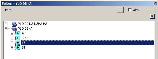

Guten Morgen !!
Folgendes Problem: Ich muss die Reihenfolge der Seiten ändern. Im Bild sieht man, dass die
Seiten Alphabetisch sortiert werden.
Zumindest für den PDF-Export ist es nun notwendig, dass VS vor SPS liegt.
Angeblich soll man erst mit der 1.9 die Seiten (per Drag'n'Drop) verschieben können. Funktioniert
das ? Oder gibt es einen Weg, das auch in meiner Version noch zu bewerkstelligen.
Vielen Dank schon mal im vorraus!!

Öffne im Projekt mal das Menü "Projektdaten / Strukturkennzeichen-Verwaltung"
Da kannst Du Einbauorte und Anlagen nach Belieben verschieben.
Dies wirkt sich aber auch auf die "Abbruchstellen" aus.
LG, Frank

Danke, genau, was ich brauchte!!!
