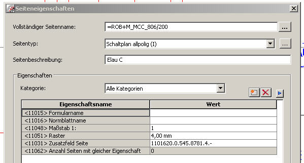

Guten Morgen liebe ePLAN Gemeinde,
ich habe ein kleines Problem,
ich habe für jede Seite in meinem Schaltplan das Feld "Zusatzfeld Seite"
angefügt (siehe Bild).
Jetzt würde ich gerne Tabellarisch diese Felder bearbeiten.
Geht das? und wenn ja Wie.
Lieben gruß und Frohes Schaffen
Andreas

Hallo Andreas,
klar geht das, auch wenn die Eigenschaft nicht sichtbar ist, ist sie da. Um sehen - und bearbeiten - zu können, die Schaltfläche "Neu" (rechts oben) über den Eigenschaften in der Tabelle ankicken und aus der Liste die Eigenschaft aussuchen.
[EDIT]: iss ja noch zu früh, vor dem ersten Kaffee,  war etwas zu schnell und habe übersehen, dass die genannte Eigenschaft schon in der Liste vorhanden ist. Daher mal meine Frage: willst du diese Eigenschaft von allen Seiten in einem Projekt tabellarisch bearbeiten?

Hast du schon unter Dienstprogramme -> Eigenschaften extern bearbeiten -> Seiten exportieren versucht? Vorher im gleichen Menü unter Einstellungen (Seiten) die gewünschte zu bearbeitende Eigenschaften zusammestellen.

Hi und vielen Dank, das ist genau das was ich gesucht habe,
ist ja einfach wenn man weiss wie es geht.
Kann ich die geänderten Daten wieder mit Importieren zurückladen?
Andreas

Jep, kannst Du.
Wähle vor dem exportieren im Fenster "Funktion extern bearbeiten) die Option "In externer Anwendung bearbeiten und zurücklesen" aus.
Bei mir ist das dann so: Wenn Du die geänderten Daten in Excel speicherst und Excel beendest wirst Du von P8 gefragt, ob er die Änderungen importieren soll. Da sagst Du nur ja, und schon macht P8 das gewünschte.
