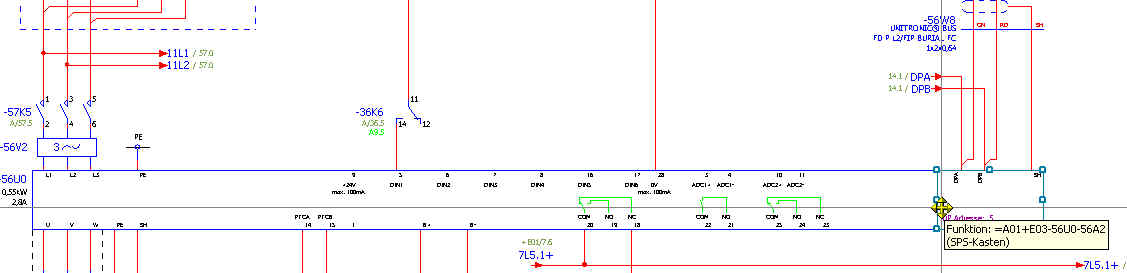

ich beschäftige mich zur Zeit mit dem Thema "PLC & Bus Extension".
Eine grundsätzliche Frage: Viele Frequenzumrichter und Encoder werden mit PROFIBUS-Schnittstelle angeboten. Muß ich diese nun als SPS-Kasten projektieren? In der Bus-Konfiguration werden nur SPS-Kästen angezeigt.

Ich mache das so das ich dem Profibusmodul - welches ja eigentlich ein separates Gerät ist was im FU etc. steckt - ein eigenes BMK gebe und es einfach an den Gerätekasten des FUs "andocke"...
Mal als Vorschlag...

Wie bekommst Du denn die Bezeichnung -56U0 und -56A2 an den SPS-Kasten?

56U0 ist der FU, 56A2 das Profibusmodul. Man könnte sicher auch den FU gleich einen SPS-Kasten spendieren. Dann hat man nur ein BMK...

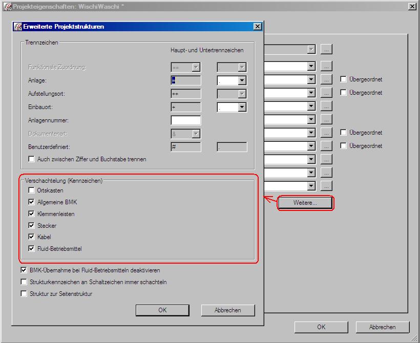

Das ergibt sich aus dem uralten Verhalten von EPLAN (nennt sich "automatische BMK-Übernahme von links"), sowie aus der Schachtelungseinstellung für die allgemeinen BM. Letzteres ist einstellbar unter den Projekteigenschaften, in dem man auf der Registerkarte Struktur auf die Schaltfläche "Weiteres" klickt. Näheres dazu am Bild.
@Bernd:
Die Grundfunktion eines FU hat eigentlich keine Relevanz für die SPS. Daher würde ich mir nur ungern die FU-Funktionen durch einen gemeinsamen SPS-Kasten auch noch ans Bein binden. Deine ursprüngliche Lösung ist gold richtig! Die Busanschlüsse bzw. die Karten haben i.d.R. eiegene Bezeichnungen am Gerät (beispielsweise -X2 o.ä.), diese kann sinnvollerweise auch als sichtbares BMK für den SPS-Kasten verwendet werden.

Vielen Dank,
das Andocken der SPS-Karte finde ich eine gute Lösung.
Die BMK-Übernahme funktioniert bei mir auch.
