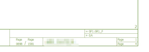

ich möchte gern meine seiten neu nummerieren.
ich hab folgende struktur (Beispiel):
=F01
+H01 (Seite 1-3)
+H02 (Seite 4-6)
+H03 (Seite 7-9)
Ich möchte gern, dass im formblatt unten rechts Seite 1 von 9 steht und nicht wie jetzt Seite 1 von 3. (Höchste Seitenzahl nach Struktur)
Quasi das gleiche System nutzen wie bei Elcad oder anderen... von dort kenn ich es so.
gibts da n komfortable möglichkeit??
Vielen dank im voraus

Ja dafür gibt es die Projekteigenschaft 10300 Gesamtseitenzahl. Diese in das Normblatt einfügen...

aber, das hat irgendwie nur teilweisen erfolg.
als also da spinnt der reichlich rum. das sieht bei mir so aus:
=F01
+H01
  1/2  (hier steht bei beiden als gesamtseitenzahl '2')
  2/2
+H02
  3/5
  4/5  (hier steht bei beiden als gesamtseitenzahl '5' - passt quasi)
  5/5
=F02
+H06
  1/596
  2/596
  3/596  (hier steht bei allen als gesamtseitenzahl '596')
  4/596
  5/596
sehr merkwürdig. habe das gefühl die seiten haben nicht die gleiche struktur, oder irgendwie erkennt eplan die struktur nicht...

Mmh... die Gesamtseitenzahl sollte auch wirklich die Gesamtseitenzahl des Projektes entsprechen und nicht nur der Struktur. Wir reden auch von der gleichen Eigenschaft (Nummer mal verglichen?)...

naja, aber die gesamtseitenzahl des projektes möcht ich ja auch nich unbedingt haben, sondern die gesamtseitenanzahl des akz.
und noch ne blöde frage, wo findet man die nummer der eigenschaft, find das immer nur als auswahl in ner baumansicht.

Um die Eigenschaftsnummer in Dialogen zusätzlich zu den Namen anzuzeigen: Optionen -> Einstellungen -> Benutzer -> Darstellung -> Oberfläche und dort ein Häkchen in die Checkbox Eigenschaftsnummern anzeigen setzen.
Um die Nummern der platzierten Eigenschaften (z.B. in einem Normblatt oder Formular) anzuzeigen: Anzeige -> Eigenschaften als Zahlen wählen. (Geht nur in der Bearbeitung von Fromularen und Normblätter)
Zum Problem mit der Gesamtseitenzahl: brauchst du den Einbauort wirklich zum Strukturieren der Seiten? Für die Seitenstruktur könnte nämlich der Einbauort auch als "beschreibend" eingestellt sein. Das hat allerdings zur Folge, dass in sämtlichen Querverweisen das OKZ verschwindet (ist ja nur beschreibend - quasi nur zur Info). Völlig unabhängig davon lässt sich im Seitennavi der beschreibende Einbauort anzeigen lassen, damit die Struktur (zumindest im Navi) genauso aussieht, wie bisher. Auch alle andere Strukturierungen (BM, Klemmen, Stecker, usw.) sind hiervon unberührt.

Muss das Thema mal wieder raus kramen, weil ich noch nicht so richtig eine einfache Lösung gefunden habe...
Projektstruktur
==1
==2
usw
Ich brauche eine Strukturbezogene Nummerierung, die aber nur nach dem == geht, dh = und & sollen ignoriert werden
Diese sind beide auf identifizierend gesetzt, da andere Sachen im Projekt (verwenden Seitenfilter und dann wird wieder nummeriert - daher geht beschreibend nicht) sonst nicht funktionieren
In einem Eplan-Projekt haben wir manchmal bis zu 100 verschiedene == und dann immer jedes einzeln auszuwählen und zu nummerieren ist sehr aufwendig...
Mit den Seitenzusatzfeldern kann ich ja auch keine Strukturkennzeichen berücksichtigen...

wir haben unsere Schaltpläne Funktionsbezogen mit = und + strukturiert. Eine Strukturbezogene Nummerierung lies sich mit der
"Seitenzahl pro Struktur <11004>" bei Uns realsieren.
Im Projekt unter Verwaltung -Seiten , entsprechende Einstellung vornehmen. In Maske unten.
Platzhalter im Normblatt anpassen, -Seitenbezogener Sondertext.
Dann noch unter Menue Seite -Seitenanzahl pro Eigenschaft erzeugen.
Dann steht der Wert zur Verfügung.
Mal ausprobieren.
Zusätzlich lassen wir noch ein Zusatzfeld Seite durchnummeriern.
Gruss Wolfgang
