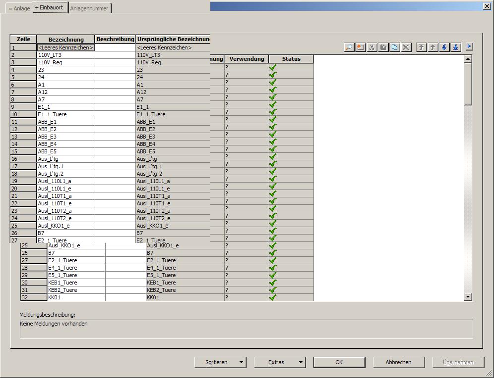

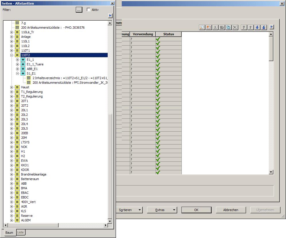

Guten Morgen
Danke Bernd - tatsächlich geht das.
Allerdings bin ich ein wenig irritiert.
Mein Projekt umfasst ca. 40 Anlagen und bei den Anlagen je ca. 4 Orte.
Die Liste ist ein wenig Chaotisch.
Die genaue Position ist nicht Sichtbar.
Ich habe nun einfach einen Ort VOR ein anderes Ort verschoben.
Hoffe nur dass das gut geht.
Habe ich da was nicht ganz verstanden ?
Sollte nicht die Rheihenfolge wie sie im Baum dargestellt ist erscheinen ?
Oder denke ich da viiiiiel zu logisch ?
