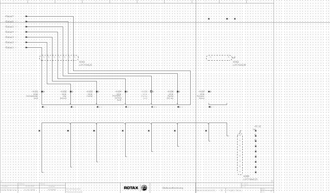

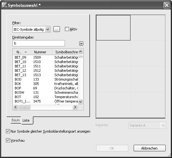

Habe mir ein Symbol erstellt und wieder gelöscht.
Nun mein Problem:
Im Symboleditor ist es nicht mehr zu finden (2.jpg),
aber im Einfügenfenster scheint es immer noch auf (1.jpg).
Nun meine Frage: Wie bekomme ich es aus dem Einfügen- Dialog.
Gruß  Günter

Der Symboleditor bearbeitet immer Systemstammdaten. Der folgende Abgleich gleicht dann die eingelagerten Projektstammdaten mit den Systemstammdaten (auf Wunsch) ab. Der Einfügen-Dialog holt sich das Symbol immer aus den im Projekt eingelagerten Symbolbibs.
Du könntest erst einmal versuchen erneut die Stammdaten abzugleichen (manuell im Menü Dienstprogramme - Stammdaten - Abgleichen)...

danke für den Tip Bernd, aber es hat nicht geholfen.

Was passiert denn wenn Du den Abgleich manuell fährst?

Eplan sagt mir "Systemstammdaten sind aktuell"
              "Protektstammdaten sind aktuell"

Hmmm...
Zur Not folgendes machen:
Mach ne Kopie von deinem Projekt. In der Kopie schmeisst Du in den Einstellungen die fehlerhafte Symbolbib. raus. Dann komprimierst Du, und fügst danach die richtige Symbolbib wieder ein. Anschliessend kopierst Du die Seiten aus dem "alt"-Projekt in die Kopie
Ist ein NOTBEHELF!!!
So wie Bernd das sagt ist eigentlich der richtigere Weg!

Danke für die Tips
Habe es jetzt ganz russisch gemacht
Zuerst hab ich im Explorer unter dem Projekt den Ordner "IEC_symbol.sdb" gelöscht und ihn unter Dinstprogramme->Stammdaten->Aktuelles Projekt abgeichen...  wieder ins Projekt kopiert.
