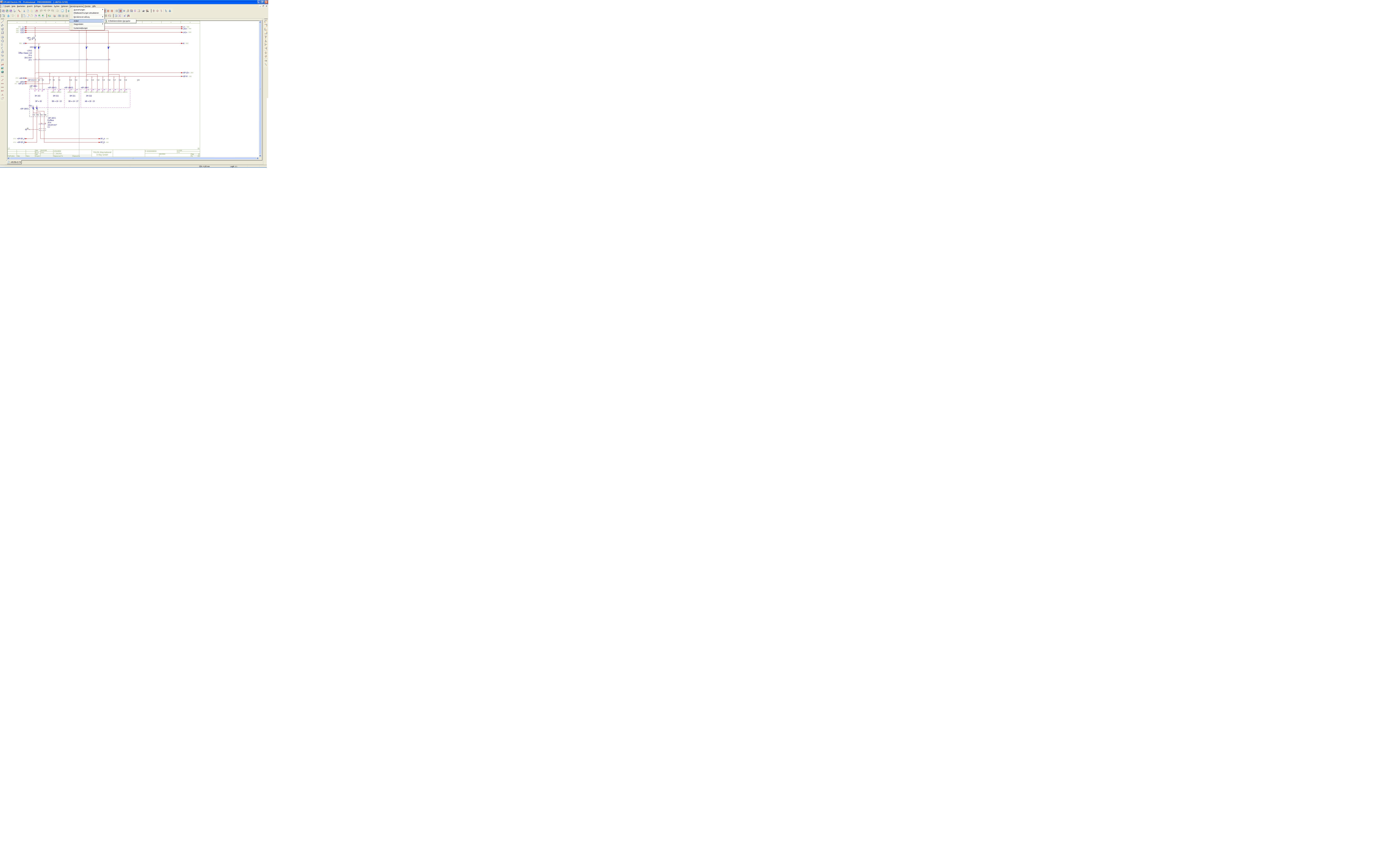

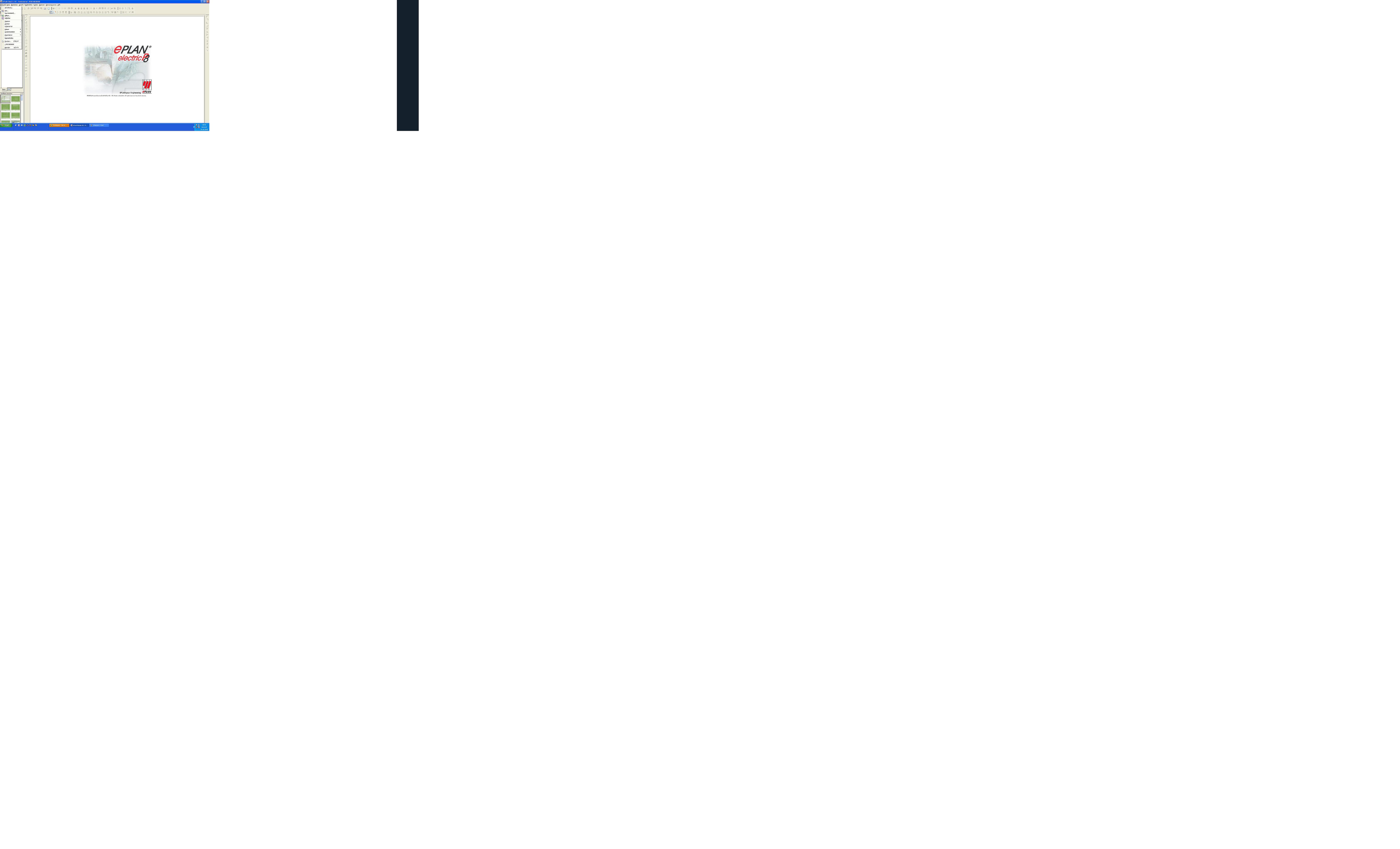

Guten Morgen,
ich würde gern in der 1.9 meine Artikeldaten überarbeiten und einige Daten aus dem alten System hochziehen.
Leider fehlen mir aber die möglichkeiten (Siehe Bild).
Ist das ein gewünschter Effect oder hab ich bei der Installation was vergessen?
In der 1.8.5 Variante ist alles vorhanden was man für die Artikelverwaltung und den Datenimport braucht.
Danke für die Hilfe im vorraus.

eigentlich sollte das gehen,
Mach mal eine Seite des Projektes auf, dann sollte das Menü passen.
(Abgesehen davon, dass Deine Bilder nicht wirklich aussagekräftig sind  )

Danke für die schnelle Antwort,
aber auch wenn ich eine Seite öffne oder einen Symbol anwähle bleibt es verschwunden.
Und die möglichkeit eines Datenimportes fehlt ganz.

erstellt am: 04. Jun. 2008 11:03    Editieren oder löschen Sie diesen Beitrag!  <-- editieren / zitieren -->   Antwort mit Zitat in Fett Antwort mit kursivem Zitat    Unities abgeben: 1 Unity (wenig hilfreich, aber dennoch)2 Unities3 Unities4 Unities5 Unities6 Unities7 Unities8 Unities9 Unities10 Unities Nur für dechau 10 Unities + Antwort hilfreich
tu mir einen Gefallen, schau Dir mal dein hochgeladenes Bild an und sage mir, was Du siehst...

erstellt am: 04. Jun. 2008 11:08    Editieren oder löschen Sie diesen Beitrag!  <-- editieren / zitieren -->   Antwort mit Zitat in Fett Antwort mit kursivem Zitat    Unities abgeben: 1 Unity (wenig hilfreich, aber dennoch)2 Unities3 Unities4 Unities5 Unities6 Unities7 Unities8 Unities9 Unities10 Unities
ich sehe den Stammdatennavigator,
aber ich suche:
"Dienstprogramme > Artikel > Verwaltung. Sie haben über [Extras] > Allgemein eine Artikeldatenbank geöffnet."
Orginal aus der Hilfe.
Dank
Dirk
