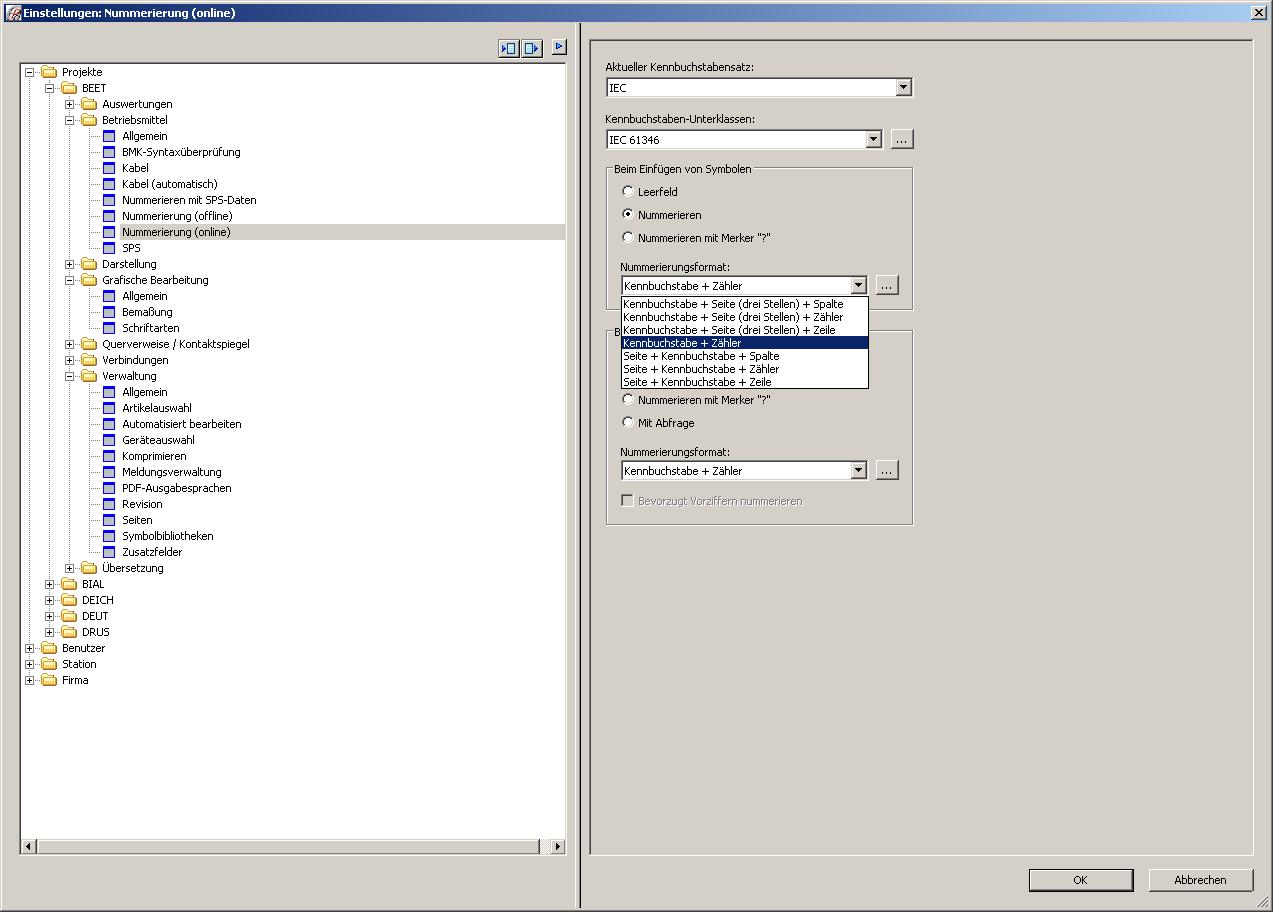

bin neu hier und auch im Umgang mit Eplan.
Ich würde gern die Nummerierung so einstellen das mein
BMK wie folgt ausschaut :
<seite> <Kennbuchstabe> <Zähler> also z.B -5K17
Leider habe ich folgendes Problem, ich möchte nicht das der Zähler auf einer neuen Seite wieder mit der Nummer 1 beginnt sondern einfach weiterzählt.
Wer kann mir helfen ?

Gib bei der Nummerierung der BMK das Format "Seite, Kennbuchstabe, Zähler" an, dann sollte es klappen.
Kannst das z.B. in den Einstellungen (Optionen/Einstellungen) (siehe Bild) einstellen.

ja das habe ich ja auch dort eingestellt !
aber leider fängt der Zähler bei jeder neuen Seite wieder bei 1 an zu zählen.
Also ich setze auf der Seite1, drei Schalter die macht er brav von -1S1 bis -1S3.
jetzt wechsle ich auf Seite 2 und er soll mir -2S4 vorschalgen, macht er aber nicht sondern Schlägt mir immer -2S1 vor. Was kann ich machen, das sich der Zähler nicht immer wieder zurücksetzt ?

ich glaube, dass geht nicht in der Online-Nummerierung (d.h. beim Setzen der Bauteile). Ignoriere das mal und nummeriere die BMK nach dem Setzen der Bauteile. (Offline) Dann kannst Du (bzw. vorher) das Schema "Seite Kennbuchstabe Zähler (projektweise)" auswähjlen und es sollte tun.

1. Markus hat recht, so wie Du das möchtest geht das nur mit der offline-Nummerierung.
Dann zu deiner Frage: habe das mal hier ausprobiert. Bei mir passiert folgendes:
Habe zwei Seiten (Nr. 10 und 11). Dort habe ich je 3 Schützspulen plaziert. Diese heissen dann:
-10K1
-10K2
-10K3
-11K1
-11K2...(usw)
Nun füge ich eine Seite 10.1 ein, und auf dieser ebenfalls 3 Schützspulen. Diese heissen:
-10K4
-10K5...(usw. / alles mit online Nummerierung bisher)
Jetzt Nummeriere ich die seiten durch...
10 bleibt 10, 10.1 wird 11 und 11 wird 12. Die BMK-Bezeichnungen der Schützspulen bleiben erhalten.
Dann starte ich eine BMK-nummerierung und er macht aus den BMKs folgendes:
BMK alt  -->  BMK neu
10K1          10K1
10K2          10K2
10K3          10K3
10K4          11K4
10K5          11K5
10K6          11K6
11K1          12K7
11K2          12K8..(usw)
Denke, daran wird klar, wie eplan das macht...

Wie mache ich so eine BMK neunummerierung ?

Das ist recht einfach:
Öffne den Betriebsmittelnavigator.
Dann markiere die BMK, die Du nummerieren willst.
Im Kontextmenü (rechte Maustaste) solltest Du dann (vorausgesetzt, die Maus ist im Betriebsmittelnavi, bevorzugt auf einem der umzubenennenden BM'S) wählst Du nummerieren.
Den Rest wie oben beschrieben.

Menü "Projektdaten"-"Betriebsmittel"-"Nummerieren" bzw. im BMK-Navigator "BMK nummerieren"
Dann kommen div. Auswahlmöglichkeiten, welche BMK nummeriert werden sollen, und ob Du das ergebnis sehen willst, bevo er endgültig rangeschd...
