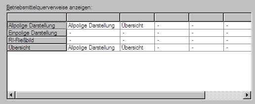

Ja gefunden aber welche Auswahl soll ich wählen ? Einpolig geht nicht das Select-Version. Übersicht ?

Die Auswahl "Übersicht" ist schon OK, wird aber nur gehen, wenn das Kabel auf der Übersichtisseite auch in seiner Darstellungsart auf Übersicht gestellt ist. In diesem Fall kann allerdings der Querverweis plötzlich verschwinden, was aber sehr einfach zu korrigieren wäre. Unter Optionen -> Einstellungen -> Projekte -> <Projektname> -> Querverweise / Kontaktspiegel -> Anzeige kann in der kleinen Tabelle eingestellt werden, welche Darstellungsarten wohin Querverweise erzeugen können. (siehe Bild)
