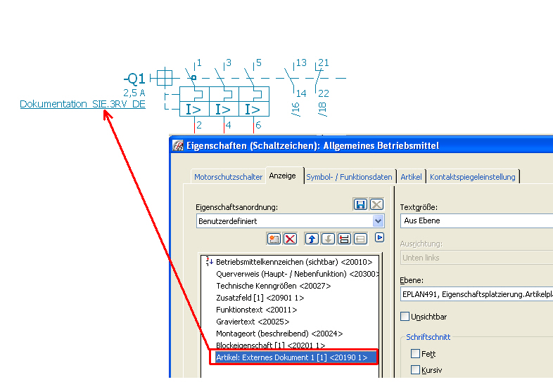

Hallo Erstmal!
Ich bin gerade dabei in der Artikeldatenbank externe Dokumente anzulegen und wollte diese - wenn möglich-
nachher in der Betribsmittelliste mit angezeigt bekommen.
Das mit dem Anzeigen funktioniert auch ganz gut - nur der Hyperlink an sich funzt leider net.
Gibts noch ne andere Möglichkeit die externen Dokumente aufzulisten?
Vielleicht noch als funtionierender Hyperlink?
Das eigentliche Problem ist das ich UL Doku im Artikelstamm als Fremddokument angelegt habe und die projektbezogen
als Liste mitausgedruckt haben möchte und bei bedarf aufrufen kann wenn ich diese Eintrage in der Liste anklicke.
Wie macht ihr sowas?

in den Auswertungen funktionieren Hyperlinks nicht. Das ist so gewollt. Ob gut, ob schlecht sei einmal dahingestellt. Ich wäre auch dafür das man die Dinger dort anklicken kann (Wissensstand schon etwas länger her, müßte man mal mit der 19 versuchen).
Zum ausdrucken von verlinkten Dokumenten gibt es seit der 19 die Funktion Begleitdokumente drucken. Eventuell das was Du möchtest?

Ab der V1.9 kann man auch direkt an den Schaltzeichen die in der
AV angegebenen Dokumente als Link zur Anzeige bringen.
Mit gedrückter STRG-Taste kann dann aus dem Schaltplan das
Dokument geöffnet werden.

In der Betriebsmittelliste wird bei mir ein funktionierender Link erzeugt.

Und wie öffne ich diesenb Link?
Meine Liste schaut auch so aus, aber in der Auswertung kann ich den link nicht öffnen.
Auch nicht mit gedrückter STRG-Taste

Geht erst mit der 1.9 Version. Du scheinst ja noch mit der 1.8 zu arbeiten ( Laut Aventar mit Electric – P8 1.8.5.2413 )....
