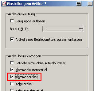

Habe jetzt wie du beschrieben hast die Klemmen tabellarisch bearbeitet. Jetzt stehen im Klemmenaufreihplan die Artikel drin, aber nicht in der Artikelsummenstückliste?????
Muss ich die Artikel bei der Klemmendefinition nochmal eintragen?

Ich vermute Dir fehlt in den Auswertungen das Häkchen Klemmenartikel berücksichtigen (siehe Bild)...
