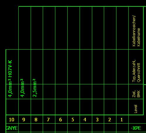

wie kann ich den aufbau im klemmenplan umdrehen?
also so, dass er mir nicht von links nach rechts die adern hinschreibt (grün, gelb, was weiss ich) sondern, dass er rechts beginnt, also bei der 1 u nich bei der 10!?!?

Die beiden Ausgabeseiten sind zu den externen und internen Zielen zugeordnet. Defaultmäßig werden externe Ziele auf der linken, interne auf der rechten Seite ausgegeben. Um diese zu tauschen gibt es zwei Möglichkeiten:
- das Formular bearbeiten, in dem die Platzhalter untereinander ausgetauscht werden,
- in allen betroffenen Klemmen die Symbolvariante "A" gegen "C" zu tauschen.

Ooops! Wie peinlich! Zu schnell gelesen, prompt mißverstanden.
Um die "Wachstumsrichtung" zu bestimmen, muss das Formular bearbeitet werden. Nach dem Öffnen des Formulars befinden sich in den Seiteneigenschaften der temporären Formularseite die Grundparameter des Fromulars, wie z.B. Ausrichtung, max. Anzahl der Einträge, Abstand der Zeilen, Abstand der Kabel, usw... Hiervon muss einer mit umgekertem Vorzeichen eingetragen werden. Es schadet natürlich nicht, wenn die Position für den ersten Eintrag auch angepasst wird.
