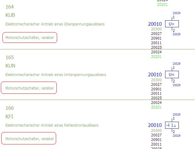

ich kann da aber nicht überall die logische Denkweise des Softwareherstellers nachvollziehen
z.B: bei den IEC-Symbolen KUB  KUN KFI wurde wurde die Funktionsdefinition Motorschutzschalter, variabel zugewiesen, obwohl auch Überspannungsauslöser, Unterspannungsauslöser und Stromauslöser zur verfügung stehen.
Oder handelt es sich hier wirklich um eine fehlerhafte Definition?

Da mußt Du Eplan fragen Helmut... das wird hier keiner beantworten können...
