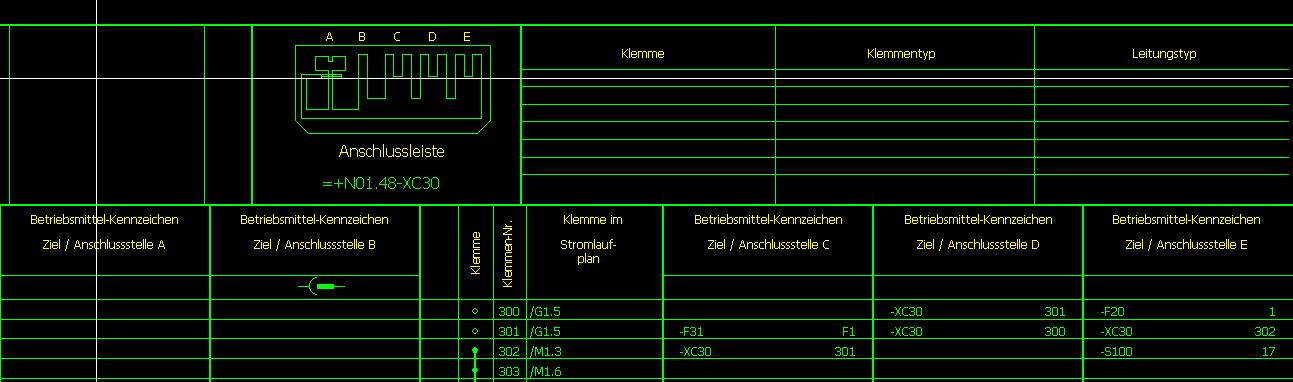

ich hab ein eplan5 projekt konvertieren müssen u nun haut nichts mehr so richtig hin. vor allem nicht beim klemmenplan.
habe zwar das formular u bisschen was kann p8 auch auswerten, aber trotzdem haut das alles nich so hin.

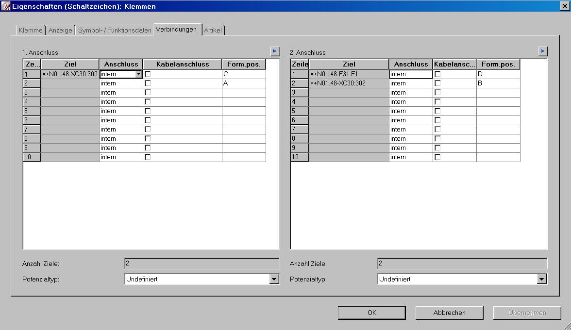

ich habe fünf ebenene, von denen nur 5 im formular bearbeitet werden. A bis D. sage ich nun dass ein bestimmtes ziel auf A soll und stelle das unter Eigenschaften=>Verbindungen auch so ein, dann setzt der olle kasten das dann doch wieder auf C oder irgendwas anderes. warum?
paar bilder die alles eventuell erklären... es handelt sich um die -XC30.

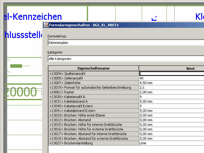

auch habe ich das problem, dass mir das formular KEINE brücken machen soll. stelle ich an der klemme auch brücke auf "KEINE BRÜCKE", er machst trotzdem. p8 verarscht mich heut so richtig...

bin der meinung, dass beim festlegen der ziele unter verbindungen wohl einfach nur das [B] und [C] vertauscht. aber irgendwie doch nicht regelmäßig. fasse jetzt jede klemme einzeln an und muss rumprobieren...

Wenn keine Brücken auftauchen sollen dann bitte mal die Formulareigenschaften öffnen (des Formulares) und die Eigenschaften für Brücken bearbeiten. Bspw. alles auf null setzen (siehe Bildchen 1), so als Idee oder die Formulareigenschaft <20000> Klemmeneigenschaften / <13044> Brückengrafik (Brückenebene) aus dem Formular herausnehmen.

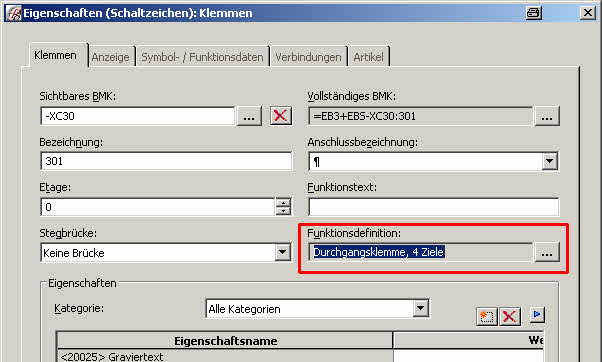

Stelle doch mal bei den betroffenen Klemmen die Funktionsdefinition von Klemme auf bspw. Durchgangsklemme, 4 Ziele (mit Steg, ohne etc.) um. Dann kannst Du auch gezielt bei den Klemmen mal eine Formularposition tauschen und diese bleibt dann auch so (siehe Bildchen 2)...

Schöne Mittelspannungsanlage. Das was du alles machen willst, wird nicht so ohne weiteres alles machbar sein. Habe das auch schon mehrfach und Stundenlang probiert. Liegt einfach ander Konvertierung die ist hier fehlerhaft seit Anfang an von P8. Wurde bisher auch nichts dafür geändert. Muß das gleiche machen und kann dir das sagen. Wenn du das doch alles irgendwie schaffen solltest dann schick mir mal so einen Plan zur Kontrolle bitte.

musste aber aus zeitdruck (wie immer) letzte woche fertig werden und habe daher jede fehlerhafte klemme umgefummelt(!).
also einfach mit den zielen rumgespielt bis es gepasst hat. da landeten dann zwar mal verbindungen die mit A angegeben waren auf C oder ganz woanders aber irgendwann hats geklappt.
das mit den fehlerhaften brücken bin ich mit ner verbindungsdefinition (draht) umgangen.
umständlich aber nu is raus das zeug.
