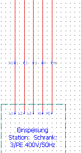

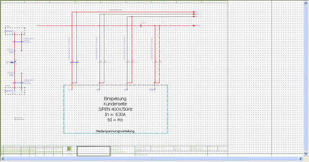

Hallo zusammen.
Ich möchte gerne den PE ab der Einspeiseklemme gestrichelt (wie im Bild "PE Linie soll" zu sehen) zeichnen.
Ich bekomme es aber nur ganz normal hin (siehe Bild "PE Linie")
Was und wo muß ich einstellen damit ich es so hin bekomme.
Herzlichen Dank schon mal.
Gruß Carsten

Hier steht die Lösung...

Bitte. Ist aber nichts problematisches. Potpunkt draufsetzen, Linientyp beim Potpunkt einstellen, einmal Verbindungen aktualisieren... fertig.
Wenn Du möchtest kannst Du Dir hier noch ein paar mehr FAQs anschauen. Gerade am Beginn stolpert man meistens über die gleichen Sachen wie andere...

Habs
Danke.
