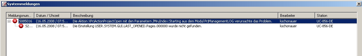

Kann einer von euch mit der Meldung
Die Aktion XPrjActionProjectOpen....
(Siehe Bild) etwas anfangen. Sie tritt ab und an auf , wenn ich P8 starte.
Gruß Katrin

Guten Morgen Katrin
Du hast das Bild vergessen anzuhängen...
Zur Meldung. Ich vermute Du hast die Einstellung gesetzt das Eplan das letztes Projekt wieder öffnen möchte beim Programmstart (Optionen - Einstellungen - Benutzer - Darstellung - Oberfläche). Vermutlich findet Eplan es nicht (liegt eventuell auf dem Server?) und bringt daher eine Meldung. Aber nur vermutet. Ich habe diese Meldung bisher noch nie bekommen...

Guten Morgen Bernd,
du hast wie üblich in allen Punken recht.
Dann gehe ich mal davon aus das ein Problem von unserem Server ist
