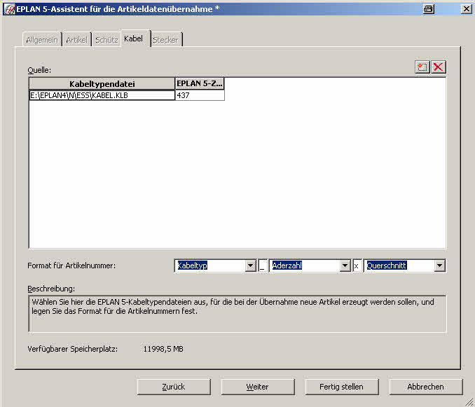

ich habe mal wieder eine Frage.
Kann ich Teile einer Datenbank exportieren (z.BsP alle Kabel)
Hintergrund der Frage ist ich habe in 5.70 die Kabel nicht in der Datenbank sondern in der KABEL.KLB erstellt und die kann man sich ja wohl nicht importieren.
Unser Elektriker hat auch P8 und wäre so nett mir seine Kabeldaten zur Verfügung stellen, wenn wir wüßten wie
Ich möchte mir aber nicht meine Datenbank mit seiner überschreiben, da ich mir schon mehr Bauteile angelegt habe.
Gruß Katrin

Du kannst Teile der AV exportieren. Dazu die AV öffnen, die Artikel markieren die Du exportieren möchtest und dann mit der rechten Maustaste Exportieren ausführen. Anschließend möglichst das XML-Format nehmen. Das enthält alle Informationen der Artikel...
Die Kabel.klb kann man auch nach P8 holen... Du solltest Dir wenn möglich und Zeit mal das Anwendungsbeispiel Eplan5-Daten nach P8 durchlesen...

Danke Bernd für die schnelle Antwort,
Das es nicht geht ist eine Aussage des EPLAN-Supports.
Das mit dem lesen ist so eine Sache, da es gerade mit der Zeit ist so ein Problem.
Ich weiß eigentlich nicht was ich zu erst machen soll.
Gruß Katrin

Bitte... ich weiß das mit der Zeit ist immer so ein Sache. Trotzdem ist es besser manchmal erst nachzulesen (Online-Hilfe etc.) bevor man sich völlig verrennt...
Aber das der Support das nicht weiß mit der Kabeltypendatei... kann ich gar nicht glauben...    Es gibt so spezielle Fälle wo Kabelartikel (aus der 5er Datenbank) und die 5er Kabeltypendatei beim Import nach P8 miteinander verschmelzt werden sollen. Das geht nicht (nicht einfach so). Hier im Forum gab es das Thema schon einmal. Da kann man sich wohl selber etwas bauen (wer Zeit und fit genug ist was zu programmieren)...
