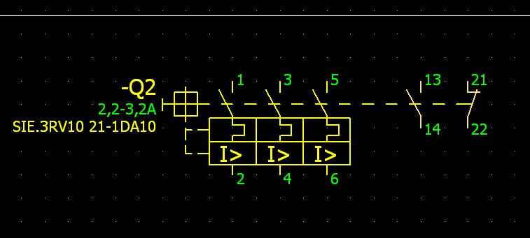

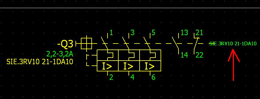

Heute habe ich ein komisches Phänomen und weiß nicht, woran es liegt.
Ich füge einen Motorschutzschalter ein (über Geräte einfügen und auch über Symbolauswahl).
Das erste Bild ist aus einer älteren Zeichnung, das zweite Bild ist von heute..beide haben die gleiche Artikelnummer.
Seit heute habe ich die Artikelnummer 2x dort stehen. Das heißt, nach dem Einfügen ist sie nur einmal da....auf der rechten Seite (siehe Bild hs-2).
- will ich die Artikelnr.verschieben, werden die Hilfskontakte mitgenommen
- sage ich "Artikelnummer hinzufügen und andocken", wird mir die Artikelnummer 2x angezeigt.
Die rechte Artikelnummer kann ich nicht entfernen bzw. verschieben, wo kommt sie her...ich finde nirgends einen Eintrag.
Bisher hatte ich damit keine Probleme, habe den Artikel auch schon oft benutzt, ist vielleicht eine Einstellung schuld??

tritt das im gleichen Projekt auf? Also alte Zeichnung=gut und nun neue Zeichnung=schlecht?
Wenn sich der Hilfskontakt mit der Artikelnummer verschiebt dann deutet das darauf hin das die Artikelnummer wahrscheinlich (ohne Daten bleibt nur raten) vom Hilfskontakt kommt. Wie auch immer...

hmm...also es tritt in allen Zeichnungen auf. Bereits vorhanden Geräte sind ok, aber neu eingefügte Geräte haben die Artikelnummer rechts
Will ich sie verschieben, werden die Hilfskontakte mitgenommen und ich finde nirgends etwas, um sie "abzudocken".
Füge ich "Anzeige" und "Artikeldaten" ein, habe ich die Artikelnummer zweimal.
Komisch komisch
EDIT: das gleiche habe ich auch bei Geräten ohne Hilfskontakt...rechts die Artikelnummer in grün, diese kann ich dann allerdings nach links verschieben, aber unter Anzeige und einfügen ist sie dann zweimal vorhanden.

hast Du evtl. in den Einstellungen - Projekteinstellungen - Querverweise am Schaltzeichen - die Anzeige der 1. Artikelnummer an? (Evtl. auch noch "Als Symbolspiegel"?)
Da das projektbezogen ist könnte das das Problem sein.

Anbei ein Bildchen zur Einstellung die Markus meint...

Boach...das war es
DANKE, lieber Markus und lieber Bernd, dafür gibt es natürlich 10 Points für jeden von euch
Tja, Bernd...nun bekommst Du doch nichts von mir und Deine Frau kann aufatmen
Was mich nur noch stutzig macht, es tritt ja in allen Projekten auf. Habe ich da etwa in geistiger Umnachtung alle Projekte verstellt  na, egal..es ist wieder richtig, tausend Dank euch beiden.
