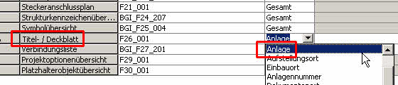

kann mann irgenwo einstellen, dass in einem Projekt in jeder Anlage als erstes ein Titel-/Deckblatt erzeugt wird ??

Ja.
Ein Deckblatt gilt ebenfalls, wie ein Klemmenplan, als automatisch erzeugbare Auswertung. Dementsprechend kannst Du in den Einstellungen (der Auswertungen) und hier weiter "Ausgabe in Seiten" für ein Deckblatt solche Einstellungen wählen und anschließend erzeugen lassen...

ich habe bei einem Projekt diese Einstellung gemacht aber es wurden keine Deckblätter erzeugt? Was mache ich falsch oder habe ich noch einen wichtigen Schritt vergessen?

Hat sich erledigt,habe es hinbekommen! Man muss natürlich danach noch die Auswertungen erzeugen
Danke für den Tipp
