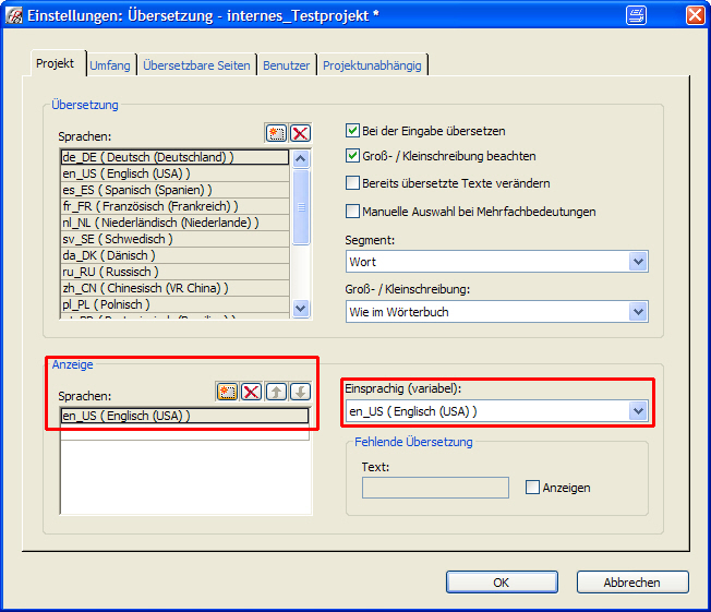

ich habe mal wieder eine Frage zu P8.
Wenn ich ein Projekt übersetzen möchte, hat soweit auch geklappt. Aber jetzt stehen die beiden Sprachen (Deutsch/Englisch) untereinander.
Ich weiß wenn ich einen Text editiere und den Ordner "Sprache" anwähle - kann ich einsprachig anwählen.
Nun meine Frage - kann ich das auch an einer zentralen Stelle für das ganze Projekt einstellen? Oder muß ich wirklich jeden Text einzel anwählen?
Gruß Katrin

erstellt am: 13. Mai. 2008 10:41    Editieren oder löschen Sie diesen Beitrag!  <-- editieren / zitieren -->   Antwort mit Zitat in Fett Antwort mit kursivem Zitat    Unities abgeben: 1 Unity (wenig hilfreich, aber dennoch)2 Unities3 Unities4 Unities5 Unities6 Unities7 Unities8 Unities9 Unities10 Unities Nur für AKS-biker 10 Unities + Antwort hilfreich
Hi Katrin !
Dabei muss man ein paar Dinge unterscheiden:
- Wenn ein Text auf einsprachig gesetzt wird,
  dann erscheint dieser IMMER NUR in der gewählten Sprache
  (unabhängig von den Anzeigesprachen und der Sprache (vaiabel)
- Wenn Texte auf "Alle Anzeigesprachen" steht, werden eben
  alle gesetzten Sprachen im Menü "Dienstprogramme->Übersetzung
  ->Einstellungen->Bereich Anzeige" dargestellt.
  Wenn nur eine davon zeitgleich dargestellt werden soll,
  entferne die überflüssigen Sprachen
- Texte können auch die Spracheinstellung "Einsprachig (variabel)"
  erhalten (dies muss aber an jedem Text eingestellt werden).
  Damit wird der Text immer nur in in 1 Sprache angezeigt,
  und zwar jene die Menü "Dienstprogramme->Übersetzung
  ->Einstellungen->Bereich Anzeige->Einsprachig (variabel)"
  definiert ist.

erstellt am: 13. Mai. 2008 10:47    Editieren oder löschen Sie diesen Beitrag!  <-- editieren / zitieren -->   Antwort mit Zitat in Fett Antwort mit kursivem Zitat    Unities abgeben: 1 Unity (wenig hilfreich, aber dennoch)2 Unities3 Unities4 Unities5 Unities6 Unities7 Unities8 Unities9 Unities10 Unities Nur für AKS-biker 10 Unities + Antwort hilfreich
Hi !
Wenn nur englische Texte angezeigt werden sollen,
dann stell doch das setting einfach wie in angehangenem Bild.
Versteh wohl nicht ganz das Problem
LG,
nairolf

Beiträge: 15740
Professional
2.7.x
Expertenmenü :)
erstellt am: 13. Mai. 2008 11:06    Editieren oder löschen Sie diesen Beitrag!  <-- editieren / zitieren -->   Antwort mit Zitat in Fett Antwort mit kursivem Zitat    Unities abgeben: 1 Unity (wenig hilfreich, aber dennoch)2 Unities3 Unities4 Unities5 Unities6 Unities7 Unities8 Unities9 Unities10 Unities Nur für AKS-biker 10 Unities + Antwort hilfreich
@Frank
So wie nairolf es vorgeschlagen hat ist es einfach und richtig. Alles andere ist unnötige Arbeit und auch nicht wirklich nötig denn die Standardsprache bleibt doch Deutsch und für die Anzeige wird einfach die entsprechende Sprache ausgewählt/eingestellt...

erstellt am: 13. Mai. 2008 11:58    Editieren oder löschen Sie diesen Beitrag!  <-- editieren / zitieren -->   Antwort mit Zitat in Fett Antwort mit kursivem Zitat    Unities abgeben: 1 Unity (wenig hilfreich, aber dennoch)2 Unities3 Unities4 Unities5 Unities6 Unities7 Unities8 Unities9 Unities10 Unities
Danke euch allen,
So hatte ich es auch gemacht, aber da es ja hieß mit P8 wird alles besser, habe ich gedacht ich mache einen Fehler.
Denn in 5.70 waren alle meine Texte Mehrsprachig und ich habe nur noch den entsprechenden Kennbuchstaben eingetragen und ich hatte einen fremdsprachigen Stromlaufplan für den Kunden und ratz fatz einen deutschen für meinen Schaltschrankbauer.
Jetzt muß ich halt meinen Masterplan überarbeiten und das aktuelle Projekt.
Ich habe langsam das Gefühl, wer keine Arbeit hat, arbeit mit P8.
Gruß Katrin

erstellt am: 13. Mai. 2008 12:13    Editieren oder löschen Sie diesen Beitrag!  <-- editieren / zitieren -->   Antwort mit Zitat in Fett Antwort mit kursivem Zitat    Unities abgeben: 1 Unity (wenig hilfreich, aber dennoch)2 Unities3 Unities4 Unities5 Unities6 Unities7 Unities8 Unities9 Unities10 Unities Nur für AKS-biker 10 Unities + Antwort hilfreich
Hallo Katrin
Ich glaube wir reden aneinander vorbei... Genauso ist es in P8. Du stellst die Sprache (in den Einstellungen der Anzeige im Menü Übersetzung) ein die Du haben möchtest und damit ist der Plan bspw. in englisch. In 5 hast Du den Kennbuchstaben hinzugefügt oder entfernt, in P8 fügst Du die Anzeigesprache hinzu oder entfernst sie.
Dieser Vorgehensweise ist für das was Du vor hast eben falsch. Alle weiteren Funktionen für Texte wie einsprachig (variabel) etc. brauchst Du doch nur in Spezialfällen wo selbst eine Umschaltung der Anzeigesprache diesen Text sprachlich nicht beeinflussen soll. Das hat mit einer Mehrsprachigkeit (umschalten der Anzeigesprachen) eines Projektes nichts zu tun. Nairolf hat es ja hier gut erklärt was die Unterschiede auf der Registerkarte Sprache sind.
Wo ist jetzt das Problem oder was hast Du an der Funktion Umschaltung nicht verstanden?

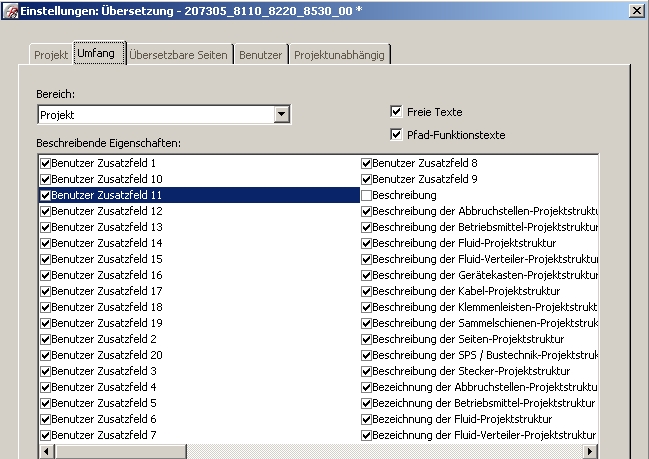

erstellt am: 13. Mai. 2008 12:43    Editieren oder löschen Sie diesen Beitrag!  <-- editieren / zitieren -->   Antwort mit Zitat in Fett Antwort mit kursivem Zitat    Unities abgeben: 1 Unity (wenig hilfreich, aber dennoch)2 Unities3 Unities4 Unities5 Unities6 Unities7 Unities8 Unities9 Unities10 Unities
Ich habe da jetzt noch eine Frage.
Ich habe bei einigen meiner Projekttexte mit Zusatzfelder gearbeit.
Option->Einstellungen->Verwaltung->Zusatzfelder.
Bei der deutschen Einstellung kommte dieser Text, bei der ensglischen fehlt er.
(Siehe Anhang)
Gruß Katrin

Beiträge: 15740
Professional
2.7.x
Expertenmenü :)
erstellt am: 13. Mai. 2008 15:56    Editieren oder löschen Sie diesen Beitrag!  <-- editieren / zitieren -->   Antwort mit Zitat in Fett Antwort mit kursivem Zitat    Unities abgeben: 1 Unity (wenig hilfreich, aber dennoch)2 Unities3 Unities4 Unities5 Unities6 Unities7 Unities8 Unities9 Unities10 Unities Nur für AKS-biker 10 Unities + Antwort hilfreich
Wenn er nicht englisch vorhanden ist dann fehlt er bzw. wurde nicht übersetzt (Zahlen übersetzen ist ja nicht so das Ding und hier würde sich im übrigen für diesen Text einsprachig (fest) = deutsch geradezu anbieten). Damit steht die Zahl immer da, braucht nie übersetzt werden und es ist egal welche Sprachen Du im Projekt benutzt...

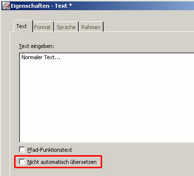

erstellt am: 14. Mai. 2008 09:36    Editieren oder löschen Sie diesen Beitrag!  <-- editieren / zitieren -->   Antwort mit Zitat in Fett Antwort mit kursivem Zitat    Unities abgeben: 1 Unity (wenig hilfreich, aber dennoch)2 Unities3 Unities4 Unities5 Unities6 Unities7 Unities8 Unities9 Unities10 Unities
Hallo Bernd,
das mit den Zahlen wäre jetzt klar, aber was mache ich wenn ich eine Zahl und einen Text habe?
Bei 5.70 habe ich gesagt nicht zu übersetzender Text.
Gruß Katrin
Viele Grüße aus Stuttgart
Beiträge: 15740
Professional
2.7.x
Expertenmenü :)
erstellt am: 14. Mai. 2008 09:48    Editieren oder löschen Sie diesen Beitrag!  <-- editieren / zitieren -->   Antwort mit Zitat in Fett Antwort mit kursivem Zitat    Unities abgeben: 1 Unity (wenig hilfreich, aber dennoch)2 Unities3 Unities4 Unities5 Unities6 Unities7 Unities8 Unities9 Unities10 Unities Nur für AKS-biker 10 Unities + Antwort hilfreich
Da kann man das genauso machen wie mit einer reinen Zahl (ich würde es zumindestens so machen) oder man nimmt diesen Projekttext gleich von einer möglichen Übersetzung heraus (in den Einstellungen der Übersetzung - siehe Bildchen)...
Edit Für freie Texte gibt es das Häkchen...

AKS-biker
Elektromechaniker
Sehen Sie sich das Profil von AKS-biker an!   Senden Sie eine Private Message an AKS-biker  Schreiben Sie einen Gästebucheintrag für AKS-biker
Beiträge: 548
Registriert: 20.02.2007
EPLAN 5.70 SP1 Hotfix2
ELCAD 7.3.2
EPLAN P8 1.9.10
EPLAN P8 2.0 SP1
EPLAN P8 2.1 SP1
EPLAN P8 2.2
EPLAN P8 2.3
EPLAN P8 2.4 Hotfix
EPLAN P8 2.5 HF4
EPLAN P8 2.6
erstellt am: 14. Mai. 2008 10:07    Editieren oder löschen Sie diesen Beitrag!  <-- editieren / zitieren -->   Antwort mit Zitat in Fett Antwort mit kursivem Zitat    Unities abgeben: 1 Unity (wenig hilfreich, aber dennoch)2 Unities3 Unities4 Unities5 Unities6 Unities7 Unities8 Unities9 Unities10 Unities
ich habe gar keine Benutzer Zusatzfeld 100.(Siehe Bild)
Und ein Teil von diesem Text muß übersetz werden.
220CT002 nicht übersetz
Ein      übersetzt
Und beide Texte müssen ein Funtionstext sein.

Beiträge: 15740
Professional
2.7.x
Expertenmenü :)
erstellt am: 14. Mai. 2008 11:17    Editieren oder löschen Sie diesen Beitrag!  <-- editieren / zitieren -->   Antwort mit Zitat in Fett Antwort mit kursivem Zitat    Unities abgeben: 1 Unity (wenig hilfreich, aber dennoch)2 Unities3 Unities4 Unities5 Unities6 Unities7 Unities8 Unities9 Unities10 Unities Nur für AKS-biker 10 Unities + Antwort hilfreich
Nun ja... ich habe diese Funktion, das Teile von Texten nicht übersetzt werden sollen, generell schon in 5 nicht benutzt (das hat am Ende keiner mehr geblickt und ich fand es auch recht mühsam). Mit P8 fällt mir da nur ein das Du Teile von Texten generell über die Einstellungen von Übersetzungen ausnehmen kannst. Oder Du arbeitest mit Platzhaltern (%0, %1 etc.)  für Zahlen innerhalb von Wortketten. Da ich keine Ahnung habe wie aufwendig das bei Dir sein könnte würde ich das vorziehen...
Mal sehen ob jemand anderes, der mit solchen Konstellationen arbeitet, weitere Ideen bzw. Lösungsansätze hat...
