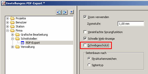

Na... nur weil sie einmal nein gesagt haben wird Dich das doch nicht umhauen. Wenn ich Dir sage wie oft ich das schon gehört habe... das ist fast wie zu Hause. Mit ein paar Argumente gehen dann doch ein paar Sachen die vorher nicht gingen...
@Schreibschutz auf das PDF
Kannst Du doch in P8 einstellen. Guck mal das Bildchen. Den bekommst Du auch mit dem Acrobat nicht weg...

erstellt am: 15. Mai. 2008 07:46    Editieren oder löschen Sie diesen Beitrag!  <-- editieren / zitieren -->   Antwort mit Zitat in Fett Antwort mit kursivem Zitat    Unities abgeben: 1 Unity (wenig hilfreich, aber dennoch)2 Unities3 Unities4 Unities5 Unities6 Unities7 Unities8 Unities9 Unities10 Unities
Damit nehm ich mir dann aber auch dann die Möglichkeit es mit diesem tollen Tool - welches ziemlich rotzig programmiert wurde - ein Wasserzeichen einzubringen.... Weil es ja gesperrt ist
