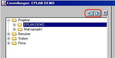

Wie kann ich im laufenden Projekt nicht nur Projekteigenschaften ändern, sondern ggf auch komplett aus einem fertigen Projekt übernehmen bzw kopieren?
Dazu kann ich folgendes empfehlen - ohne Gewähr!
Öffne über Optionen -> Einstellungen den Einstellungsdialog. Markiere unter Projekt zunächst das Projekt, wessen Einstellungen übertragen werden sollen. Wähle oben das Symbol "Export" (siehe Bild).
Anschließend markiere das Zielprojekt (an das die Einstellungen übertagen werden), wähle "Import" und wähle die gleiche XML-Datei, die zuvor beim Export gespeichert worden.

Ja, ich mach das ja auch mit einem quasi kopierten Projekt... Die XML Lösung mit ohne Gewähr lass ich lieber erstmal bleiben...
Dann war ich also intuitiv auf der richtigen Spur mit meinem Vorlagenprojekt... - das stimmt mich doch gleich mal etwas fröhlicher!
