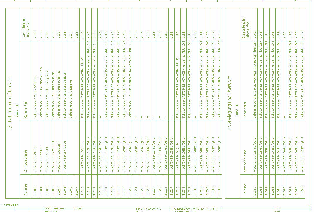

ich würde gerne eine SPS-Belegungsliste auswerten, Ich hab schon verschiedenes probiert aber nix funzt zufriedenstellend. Hier kann mir bestimmt einer helfen.
Die Liste soll in etwa aussehen wie im Anhang 1.

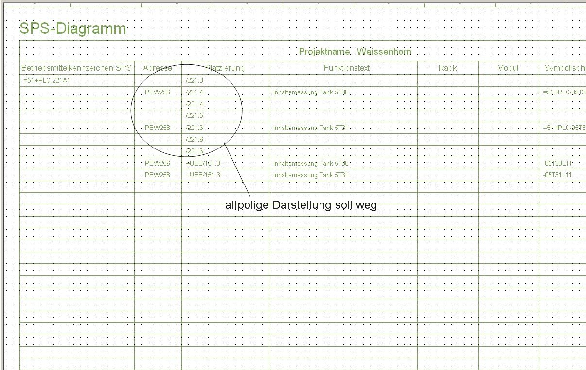

Als Muster (Anhang 3) hab ich mal angehängt wie sie bei mir aussieht.

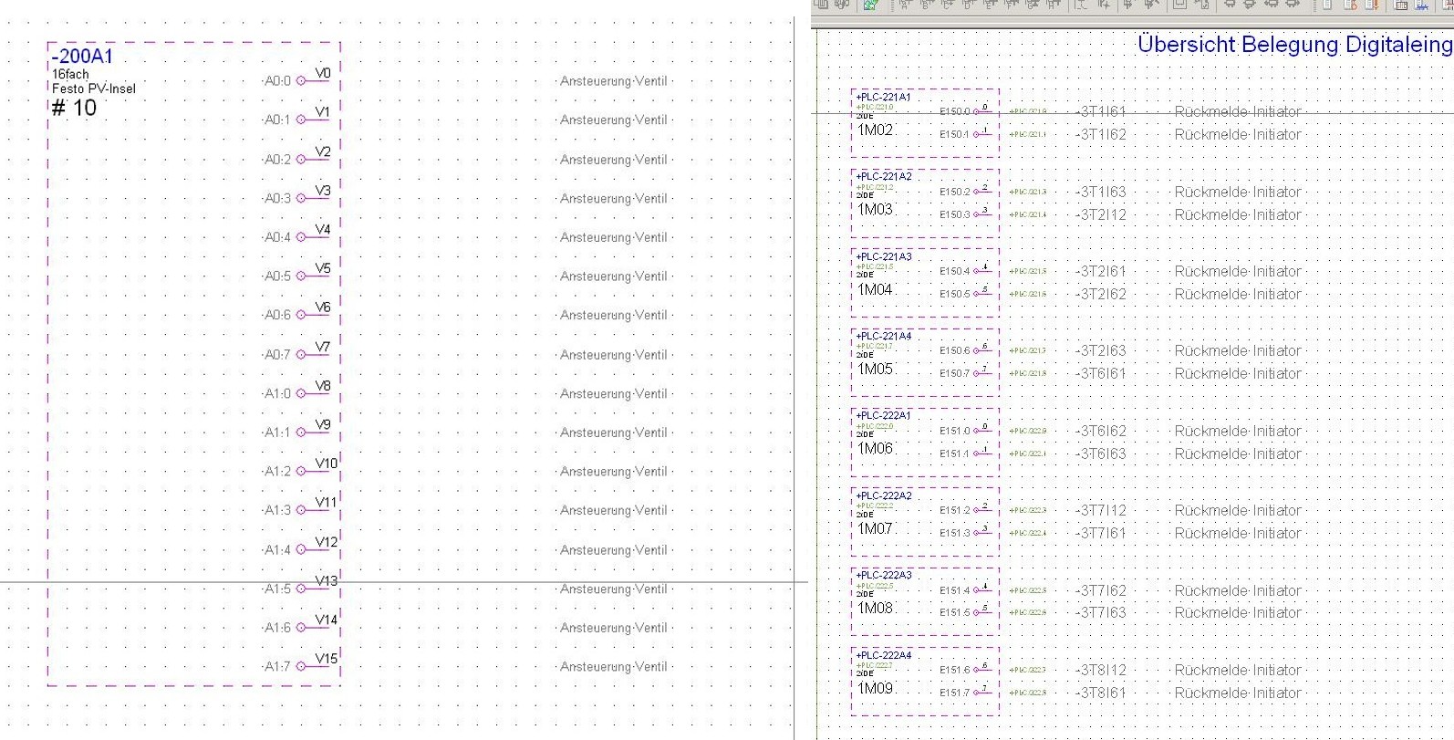

In meinen Plänen hab ich die SPS 2 mal gezeichnet, einmal als Übersicht und einmal als allpolige Darstellung, P8 wertet mir in der SPS-Liste beide aus.
Mein wunsch wäre nur die Übersichten auszuwerten. (Anhang 2)
Es sollen sämtliche E/A's der Reihe nach aufgelistet werden.

Deine Liste sollte kein Problem sein. Da die EAs doppelt in der Auswertung auftauchen vermute ich falsche Einstellungen der SPS-Anschlüsse. Es wäre gut wenn Du mal eine Übersicht und eine allpolige Darstellung als Makro reinhängst...

So könnte Deine SPS-Übersicht aussehen (Bildchen)... Das Formular inkl. des Filters (für die "Funktionen: Filtereinstellung" um nur digitale/analoge Ein- und Ausgänge in die Auswertung zu bekommen) im Zip-File...

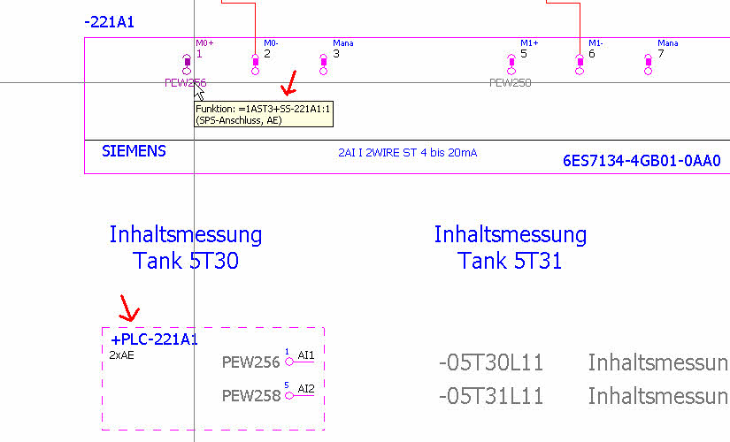

Das Deine EAs in der Auswertung doppelt auftauchen hat einen einfachen Grund. Du hast 2 verschiedene BMKs (hier speziell der Ort) vergeben (schau mal das Bildchen an) denn ich bezweifele das Du deinen Seiten (den allpoligen) allen den Ort +PLC gegeben hast. Somit übernimmt Deine allpolige Darstellung des SPS-Kastens das Ortskennzeichen der Seite. Du dürftest auch keine Querverweise zwischen Deiner allpoligen und Deiner Übersichtsdarstellung der EAs bekommen.
Mal als Zwischenfrage. Wie hast Du die Einträge Funktionstext oder symbolische Adresse in die EAs der Übersicht ein- bzw. übertragen? Diese Funktionen kommen eigentlich doch aus den allpoligen Seiten und die Übersicht ist wirklich nur eine Übersicht der Informationen die auf den allpoligen Seiten stehen. Eigentlich sollten die EAs der Übersicht keine Einträge im Feld Funktionstext oder auch die symbolische Adresse haben...

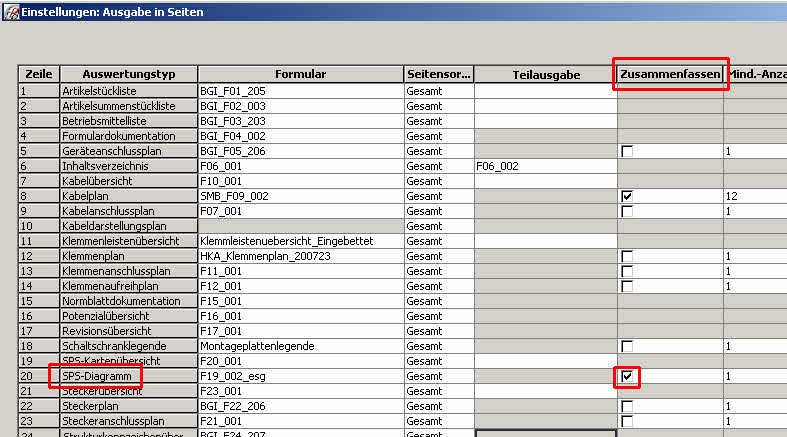

Hallo, ich schon wieder mit dem gleichen Thema.

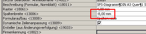

Ich krieg das trotz deiner Hilfe mit dem dynamischen SPS Formular (F19_002_esg[von rechts nach links]) nicht hin.  Ich habe die Einstellung der Spaltenbreite bei den Seiteneigenschaften des Formulars mit -8,00mm angegeben, wie in einem deiner Beiträge oben vorgeschlagen. Siehe Bild „Formulareigenschaften“. Es funktioniert nicht. Siehe Bild „IST“, das kommt dabei raus (Bild „Formular 1“ zeigt das erstellte Formular.)

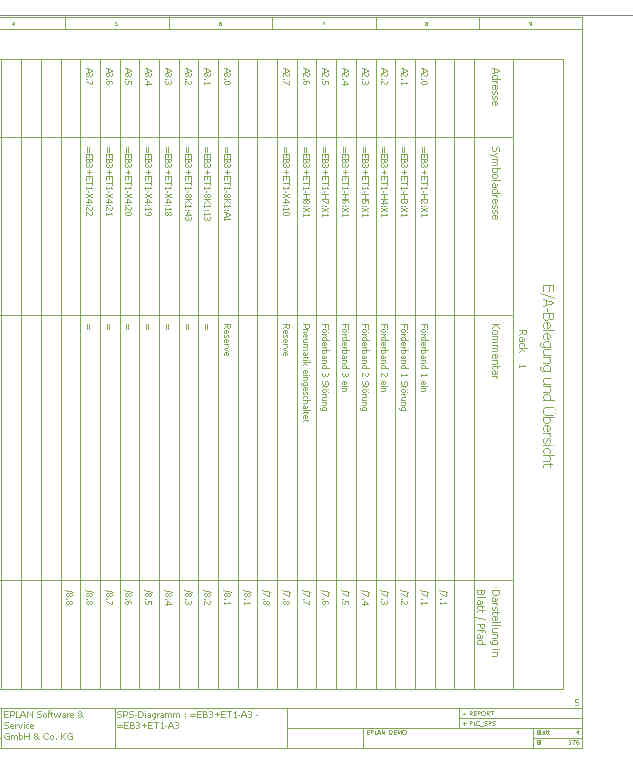

Bei Bild „SOLL“ ist die gleiche Seite mit einem statischen Formular dargestellt damit man sieht was sein sollte.
Da ich das nicht hinbekomm, hab ich ein anderes Formular (F19_006_esg1) meinen Bedürfnissen angepasst. (leider von oben nach unten)
Bei diesem ist nun das Problem das ich jedes Modul auf einer extra Seite habe. Siehe Bild „SPS-Diagramm“. Welche Einstellungen muss ich vornehmen damit ich die Ein-/Ausgänge egal ob Digital oder Analog fortlaufend aufgeführt bekomm?

Also ich habe leider keine 1.8.5 mehr auf dem Rechner. Da es bei mir klappt (allerdings letzte 1.9 Version) vermute ich hier ein Problem der 1.8.5...
...Da ich das nicht hinbekomm, hab ich ein anderes Formular (...) Bei diesem ist nun das Problem das ich jedes Modul auf einer extra Seite habe. Siehe Bild „SPS-Diagramm“...
Du mußt hier in den Einstellungen der Auswertungen ein Häkchen bei Zusammenfassen setzen (siehe Bildchen). Damit werden die Auswertungen "zusammengefaßt" und fortlaufend auf die Seite gepackt bis die Seite voll ist. Dann geht es auf der nächsten Seite weiter...
