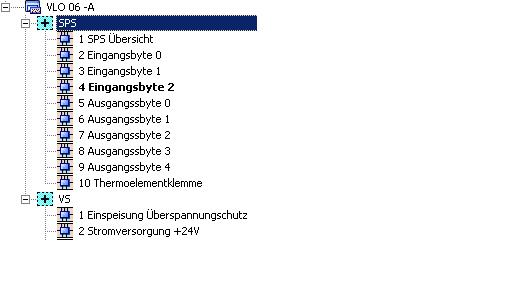

Guten Morgen Allerseits!
Ich arbeite erst seit einigen Tagen mit Eplan. Soweit ist es nicht schwierig. Dank einer Schulung verkürzte sich die Einarbeitungszeit erheblich. Allerdings kamen jetzt einige Fragen auf mit den Abbruchstellen.
1. Im Abbruchstellennavigator werden keine AB-Stellen angezeigt. Was kann die Ursache sein?
2. Wie funktionieren Seitenübergreifende Abbruchstellen? Ich habe Seiten, die die Versorgung (VS) enthält und Seiten, die die SPS-Steuerung darstellt (SPS). Im Seitennavigator tauchen die SPS-Seiten ja vor den VS-Seiten auf(Alpha-nummerisch sortiert). Ab Version 1.9 soll man die Reihenfolge ja per Drag'n'Drop verschieben können.
Aber wie kann ich Eplan sagen, es soll die Abbruchstelle 0V von Seite SPS-1 mit der von Seite VS-3 verbinden?
Viele Grüße,
Andre

Hallo Andre und willkommen hier
zu 1) Spiele bitte den Patch zur 1.8.6 (im Eplan Supportbereich verfügbr) auf. Damit funktioniert auch wieder der Abbruchstellen-Navi...
zu 2) Das hängt ein wenig davon ab welche Kennzeichenstruktur Du für Abbruchstellen eingestellt hast. Wenn Du die Struktur Gesamtnummerierung bei Abbruchstellen einstellst bekommst Du automatisch Verweise auch Seitenübergreifend. Immer daran denken. Auf einer Seite mit einer Abbruchstelle beginnen, nächste Seite eine Abbruchstelle rein, eine raus und so weiter... am Ende dann wieder nur eine Abbruchstelle.
Ansonsten hier im Forum mal die Suche bemühen. Zum Thema Abbruchstellen gibt es schon ein paar Threads...

Wegen der Abbruchstelle: Leider ergab die Suche dazu nichts aussagekräftiges.
Da SPS wegen der Sortierung vor VS steht, kennt Eplan auf den SPS-Seiten nicht die Quelle der 24V-Versorgungen.
Somit habe ich auf Seite +SPS-1
1.9/0V-> ----- ->0V/1.0

Wenn Du mit der Sortierkennung (in den Eigenschaften der Abbruchstelle) arbeitest kannst Du auch von hinten nach vorne verweisen (lassen)...
D.h. Deine Abbruchstelle (Beginn) bekommt bspw. die Sortierkennung 1 und das Gegenstück (dort wo der Verweis aufschlagen soll) bekommt ebenfalls die Sortierkennung 1. Damit verweist die Abbruchstelle genau auf diese, dabei spielt es keine Rolle ob sich die Quelle "hinten" im Projekt befindet. Die restlichen Abbruchstellen können wieder die Standardsortierkennung (100) tragen...
