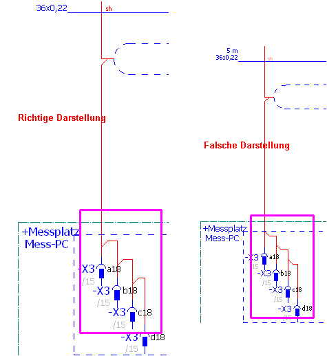

habe schon wieder so ein komisches Kabel bzw. eine komische Belegung des Steckers!
Auf der einen Seite befindet sich eine 37 polige SUB-D Buchse und auf der anderen Seite habe ich einen Stecker von Siemens mit 72 Anschlüssen  (die eben nicht alle belegt sind)!
Nun sind aber einige Signale auf mehrere Pin´s zu legen und bekomme es einfach nicht hin, das ich im Kabelplan alle Anschlüsse richtig aufgelegt bekomme!
Probier jetzt schon einige Zeit hin und her, leider ohne Erfolg??
Hoffe auf eure Hilfe, danke

Hallo Fabian !
Nur so auf die Schnelle:
- Die T-Stücke sind falsch gesetzt
- Die Abschrimung ist nicht dem Kabel zugeordnet
  (schau im Kabel-Navi: da steht "Ohne BMK")
- Das "-" ist ungünstig im BMK zu verwenden, da Dir geschachtelte BMK's entstehen
  (Bsp. UNI-IO16, -W23-0611,-Mess-PC)

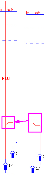

Und wie werden die T-Stücke nun richtig gesetzt??
Gibt es eine generelle Vorgehensweise?

Hallo !
Nun ja, mir hilft es, sich physikalisch die Drähte / Brücken vorzustellen.
Anbei ein Beispiel eines Deiner überarbeiteten T-Stücke.
Deine alte Darstellung würde versuchen für 1 Draht, 2 Ziele
zu benutzen ("Auftrennen" des Drahtes  )
Tatsächlich werden die Pins ja aber unter zu Hilfenahme einer
zusätzlichen Drahtbrücke verbunden...
Ist etwas schwer zu "beschreiben"

Original erstellt von Fabian2:
Schaut euch bitte meine Seitenmakros an und sagt mir was ich da nun noch beim Schirm falsch mache. Es ist nur Pin a18 im Kabelplan angeschlossen und die anderen 3 fehlen !
Hallo !
Nun ja, wie schon zuvor erwähnt: wie soll das denn mit den gezeichneten T-Stücken klappen
Du hast ja nur einen Schirm un der geht auf einen Pin. Die Brücken auf die weiteren
Pins machst Du ja wohl nicht, indem Du den Schrim aufspleißt, oder
(siehe Bild zur Erklärung).
Im Übrigen kann eine Ader ja nur 1 Ziel haben.

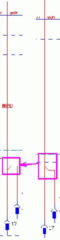

Guten morgen,
auch wenn ich dich damit nerve nairolf, aber wenn ich die T-Stücke so setze wie du sagst dann tut sich auch nichts in meinem Kabelplan!
Wenn ich an den anderen Abzweigungen die T-Stücke auch nach deinem Vorschlag setze werden sie auch nicht im Kabelplan dargestellt!?

Guten Morgen !
auch wenn ich dich damit nerve nairolf...
Du nervst doch nicht
Habe mich unglücklich ausgedrückt...
Also: Die T-Stücke passen so nicht, unabhängig davon,
was im Kabelplan dargestellt wird.
@Kabelplan:
Der Kabelplan stellt nur jede Ader/jeden Schrim des Kabels dar.
Wenn Du eine Ader des Kabels auf meherer Pins verteilen willst,
so verwendet man doch Draht- / oder Einlegebrücken.
Physikalisch kannst Du doch nicht z.B. den roten Draht einmal auf
Pin 1 und dann nochmal auf Pin 5 anschließen
Du mußt Dich für einen Anschluss entscheiden.
--> Der Kabelplan zeigt nicht mehrere Ziele der Ader an.
Evtl. hilft Dir ein Steckerplan weiter, damit wäre die Auswertung
je Steckerpin sortiert und die angeschlossenen Ziele samt
verwendetes Kabel wären auch ersichtlich.
