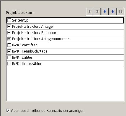

wie kann man eigentlich nachträglich die struktur der seiten ändern??
also vom standardmäßigen
AKZ => OKZ => Seite
auf
OKZ => AKZ => Seite
wenn ich unter projekteigenschaften nachschaue, das ist das feld für die strukturierung der seiten ganz oben grau hinterlegt.

Nachträglich kannst Du die Struktur der Seiten nicht mehr ändern. Auf dieser Festlegung wird die Datenbank für das Projekt erstellt und dann ist diese Struktur fest. Du kannst natürlich ein anderes Projekt anlegen, mit Deiner geüwnschten Struktur, und dann das andere Projekt (die Seiten) dort reinkopieren...
Unabhängig davon geht das nicht so einfach wie Du Dir das vorstellst. Du möchtest das im Plan am BMK nicht =A1+O1-K1 steht sondern +O1=A1-K1? Richtig? Das geht bisher nicht das man das so (einfach) drehen kann. Dazu müßte man anfangen das BMK (die Eigenschaften der Strukturkennzeichen) einzeln sichtbar darzustellen um die gewünschte Reihenfolge zu bekommen...
Fordert das ein Kunde von euch? Oder geht es nur um die Darstellung der Seiten im Seiten-Navi?

1. Was geht: die Reihenfolge der Strukturkennzeichen nachträglich zu ändern.
2. Was nicht geht: die Definition zu ändern, welche Strukturkennzeichen, wie verwendet werden.
Im Detail:
1. Die Reihenfolge - und damit die Hierarchie - der verwendeten Strukturkennzeichen kann unter
    Optionen -> Einstellungen -> Projekte -> <Projektname> -> Darstellung -> Projektstruktur
über die blauen Pfeile rechts oben verändert werden. (siehe Bild) Aaabr Voorsigcht! Damit kann sich auch die Reihenfolge der Seiten verändern! Mit allen Konsequenzen.
2. Die Festlegung, welche Strukturkennzeichen in welchem Umfang (beschreibend, identifizierend, und ob überhaupt) für die Strukturierung der Seiten verwendet werden, kann nur beim Erstellen eines Projekts über dem Assistenten einmalig getroffen werden. Ist der Dialog vom Assitenten einmal geschlossen, gibt es kein Zurück mehr, die Strukturkennzeichen stehen fest.
Inwiefern ein Wechsel der Anlage und Einbauort in der Hierarchie wirklich Sinn macht, lassen wir erst Einmal dahin gestellt.

1. Was geht: die Reihenfolge der Strukturkennzeichen nachträglich zu ändern (...) Aaabr Voorsigcht! Damit kann sich auch die Reihenfolge der Seiten verändern! Mit allen Konsequenzen...
Nur damit keine falschen Schlüsse gezogen werden. Damit wird nur die Ansicht der Seiten im Seiten-Navi (und auch nur in der Baumansicht) geändert (bzw. die Sichtweise in anderen Navis). In der Listenansicht ist weiterhin die normale Sichtweise auf die bisherige Seitenstruktur zu sehen. Das hat keine Auswirkungen auf die Reihenfolge der Stukturkennzeichen am BMK...

mir geht es rein um die darstellung im seiten navigator.
da ein okz (schrank) mehrere akz enthält ist es rein optisch übersichtlicher wenn das projekt nach schränken sortiert ist.
blöd wird das nur bei geräten die im feld (+X) hängen fällt mir gerade auf, aber ich werd das mal probieren.

es ging mir bei der änderung der struktur um die schrankbezogene ausgabe von schaltungsunterlagen. also eigentlich nur zum drucken. bevor ich da alles mit hand anklicke?
oder was ist da die professionellere variante?

Tztztz...    setze doch dann einfach einen Filter auf den Schrank (bzw. dessen Bezeichnung) im Seiten-Navi. Dann werden Dir nur die Seiten (je nach Filterung) angezeigt die diesen Schrank betreffen...

oh mein gott...
funktioniert natürlich super.
