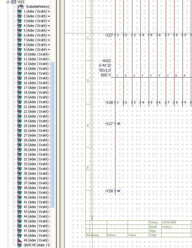

Hallo P8-User
Folgendes Problem:
Kabel 50x1qmm

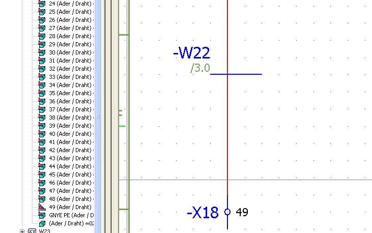

Das will ich nun auflegen. Funktioniert eigentlich prima. 1-48+PE aufgelegt. Ich definiere den Artikel, mache Geräteauswahl, passt Wunderbar. Sogar den PE schreibts an den richtigen Ort hin.
Eine Ader (49) ist ja noch frei und ich platziere diese an einem anderen Ort, aber mit einer Kabeldefinitionslinie und Kabelbeschriftung, Querverweis ect. (siehe Bild Kabel 1)
Die Ader 49 wird abgebucht. (Bild 2)
Aber nachdem ich das gemacht habe, gibt es mir im Kabelnavigator eine komische Auswertung, resp. setzt mir nochmal ein ganzes Kabel 1-49+PE hin, welches leer ist...  Dieses leere Kabel wird dann auch im Kabelplan ausgegeben. Komisch ist, dass die Kabeldefinitionslinie im Schema zum leeren Kabel gehört, die Ader 49 bei dem richtigen Kabel abbucht.   Ich krieg das irgendwie nicht hin...
Mach ich da was falsch beim Vorgehen?
Aber es kann ja gut sein das man bei Kabel zu einem späteren Zeitpunkt die freien Adern noch auflegt...kann ja nicht sein das P8 jedesmal ein Kabel dazulegt und man alles von hand anpassen muss, oder?

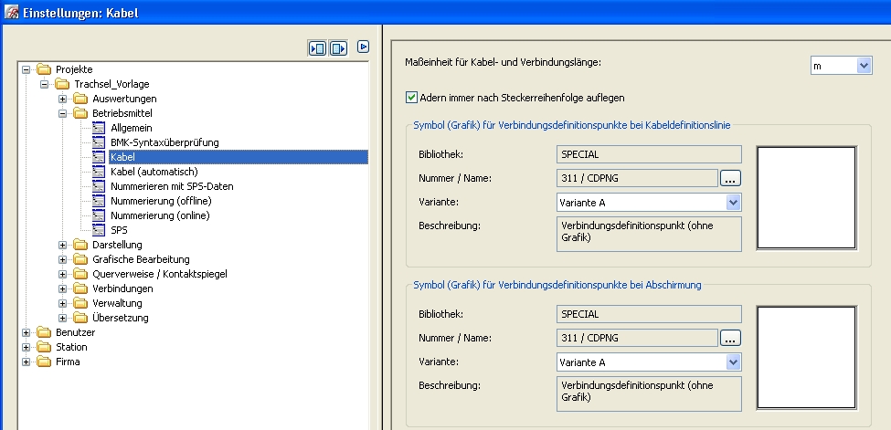

Problem 2 --> dieses Problem hab ich gelöst. Unter OPTIONEN/EINSTELLUNGEN/PROJEKTE/AUSWERTUNGEN/AUSGABE IN SEITEN unter Kabelplan den Haken "Unterseite" deaktivieren. Funzt dann tiptop!
(Wenn ich einen Kabelplan ausgebe, nummeriert P8 bis Seite 8 korrekt, danach macht es 8a,8b,8c,8d usw. Wo zum Geier nimmt P8 auf einmal diese Nummerierung her?? (siehe Bild Kabel 3)
Danke schon mal fürs lesen und Antworten...

Ich würde mal glatt drauf tippen das Dein zweites Kabel (das mit der einen Ader) ebenfalls eine Hauptfunktion ist. Kannst Du das mal bitte kontrollieren?
Auch bei Kabeln gilt -> eine Hauptfunktion, der Rest Nebenfunktionen...

Die 49 bucht er deshalb nicht ab da Du das nicht angestossen hast bzw. die platzierte Ader nicht mit 49 bezeichnet hast.
Es gibt jetzt die Möglichkeiten die Adern auflegen zu lassen (macht dann P8 für Dich) und dabei natürlich darauf achten das die vorhandenen (schon platzierten) Funktionen beibehalten werden. Dann würde P8 Dir auch die 49 automatisch auflegen.
Oder Du hättest die Ader 49 auch einfach aus dem Kabel-Navi rausziehen und auf die Verbindung platzieren können. Damit wird die Ader korrekt mit 49 bezeichnet und auch vom Kabel abgebucht.
Man kann in P8 viel "manuelles" arbeiten umgehen... und für Nebenfunktionen ist doch gar keine Artikel- bzw. Geräteauswahl nötig...
Hallo !
Die Möglichkeit gab es schon immer, nur zur 1.9 wurde sie ergonomischer
gestaltet
In der 1.8.x einfach im Kabelnavigator auf der HF-Kabel-Def-Linie
einen Rechtsklick und "Kabel auflegen" wählen.

Ziehe per drag&Drop die Ader raus und vor dem Absetzen drückst Du Backspace
und wählst ein anderes Symbol für den VDP. P8 merkt isch das dann für das Projekt
und jeder weitere VDP der per Drag&Drop aus dem Kabl-Navi gezogen wird
behält bis zur nächsten Änderung dieses Symnol.

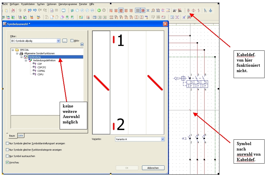

@Nairolf
Ja diesen Beitrag habe ich jetzt gesehen...danke für den Hinweis.
ABER:
Funzt irgendwie nicht so ganz... mit der Backspace Taste geht dann die Auswahl auf, aber die Symbole für den VDP hat genau 4 Einträge. (oder sollte es mehr haben??)
siehe Bild 1 (Filter habe ich mal alle weggeschaltet)
Wenn ich das ganze im Projekt anpassen will, ist das genau gleich... siehe Bild 2
Was ich machen möchte:
Egal ob ich Automatisch, Händisch, oder aus dem Navi per drag+drop ein Kabel erzeuge, es sollte auf jeden Fall überall gleich aussehen. Entweder kurzer Schrägstrich, oder querstrich.
Bei mir ist das jetzt entweder/oder...komisch nicht?

Hallo !
Da gilt es zu unterscheiden:
- Verbindungsdefinitionspunkt allgemein (kann Schrägstrich oder unsichtbares Symbol sein)
- Verbindungsdefinitionspunkt Kabelader (entsteht automatisch beim schneiden einer Kabeldefintions-
  linie mit einer Autoconnectionlinie und kann am Projekt eingestellt werden)
- Kabeldefinitionslinie (horizontale Linie) die stellt keine Verbindung dar
Drück mal die Taste I auf einer Seite wo Du Kabel benutzt, dann wirst Du sehen,
daß neben der Kabeldefinitionslinie noch weitere Einfügepunkte für die Verbindungs-
definitionspunke existieren.

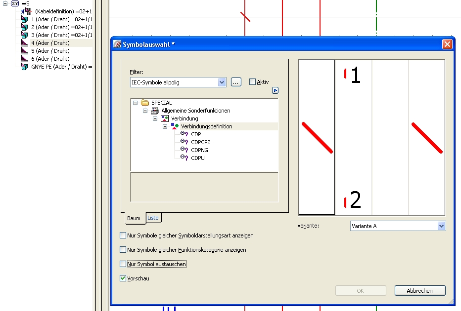

OK, nun habe ich mir definitv was kaputt gemacht...  oder ich find einfach nicht mehr zurück.
was habe ich gemacht:
Wollte dem guten Rat von div. Forumusern umsetzen, und bei einer gezeichneten Kabeldefinitionslinie das Symbol austauschen und mir ansehen wie das kommt.
Kabeldefinition auswählen, Backspace drücken und dort das Symbol <4 / CABDL> austauschen.
Filter raus und dann unter ALLGEMEINE SONDERFUNKTIONEN/VERBINDUNG/VERBINDUNGSDEFINITION das Symbol <CDP 308> gewählt.
Tja, nach diesem Schritt habe ich doch tatsächlich das Schräge Symbol am Zeiger, aber wenn ich es platziere geht ein Dialog auf EIGENSCHAFT (SCHALTZEICHEN)welcher Leer ist. Einfach ein graues Fenster ohne jegliche Eintragungen, geschweige denn BMK Vorschlag vom Kabel, wie das sonst üblich ist.
Nicht so toll dacht ich mir, und wollte wieder zurück wechseln auf <4 / CABDL> aber leider kann ich das gar nicht mehr auswählen, da ALLGEMEINE SONDERFUNKTIONEN/VERBINDUNG/VERBINDUNGSDEFINITION nicht geändert werden kann. (ich habe alle Filter ausgeschaltet, an dem kann es nicht liegen)
Irgendwer eine Idee?

Also ohne das jetzt nachgestellt zu haben, hier liegt ein grundsätzlicher Denkfehler vor:
Das Symbol der Kabel-Def Linie war nicht gemeint mit dem Tipp "Backspace".
Eine Kabeldefinitionslinie ist KEINE Verbindung !!
Erst durch schneiden der Kabel-Definitionslinie mit Autoconnection-Linien entstehen Verbindungsdefinitionspunkte (VDP's).
Das Symbol der Kabel-Ader (!) sollte nach dem Drag&Drop mit Backspace verändert werden
Wie gesagt:
Die Einfügepunkte einschalten und mal zoomen und schauen was da so alles auf der Seite ist.
LG,

Nur damit wir uns recht verstehen...aus dem Navi funktioniert das!
Wenn ich aber die Kabeldefinition oben auf der Taskbar anklicke, gehts eben leider nicht... (siehe Bild) Ich kann 4/CABDL gar nicht mehr auswählen... Bekomme in der Baumauswahl gar keine andere Symbolauswahl angeboten...trotz ausgeschalteten Filtern... Kann auch nicht auf die Baumauswahl "Kabel" wechseln... Komisch, nicht??

Also hier scheint tatsächlich ein Problem vorzuliegen:
P8 reagiert nicht mehr auf die deaktivierten Filter
und zeigt Dir nur mehr VDP's an...(komisch, ist aber so  )
Hab's mit 1.8.5 und 1.9 getestet, also folgender Workaround (bitte Schritt für Schritt durchführen):
1. Öffne den Kabelnavi
2. Such dir eine Kabeldefinitionslinie bei der die Darstellung stimmt
3. ziehe diese nochmal per Drag&Drop in den Schaltplan und drücke Backspace
4. Wähle das Symbol CABDCP2 (ist so ein Kreis)
5. Drücke ESCAPE
6. Wähle Menü "Einfügen"->"Kabeldefinition" (nun sollte der Kreis am Cursor hängen)
7. Drücke wieder Backspace und wähle wieder das Symbol CABDL
Nun sollte es wieder passen...
