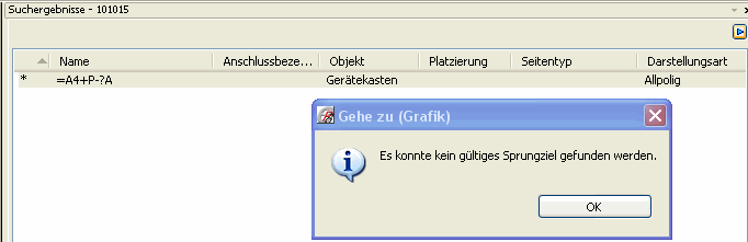

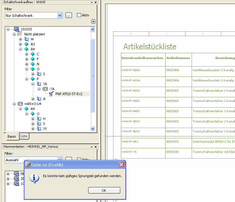

In der Artikelstückliste und im Schaltschranknavi unter nicht platzierte Elemente finde ich einen mysteriösen Artikel mit "?A", den es aber nirgends im Schaltplan gibt. Die Suche danach brachte nichts (außer das Ergebnis in der Artikelstückliste), und wenn ich im Schaltschranknavi dorthin navigieren will, bekomme ich die Meldung, "Sprungziel nicht gefunden" (s.a. Bild). Wie kann ich diesen "Artikel" finden und beseitigen? Auch durch eine Neuauswertung der Stückliste erscheint er wieder. Und das soll natürlich nicht sein. Hoffe, mir weiß jemand Rat.

danke für eure Antworten. Habe alles Mögliche versucht, bin aber zu keinem Ergebnis gekommen. Ich habe das Projekt reorganisiert, habe den blinden Artikel auf die Montageplatte abgesetzt und dann gelöscht, wie mir Bernd vorschlug, aber er steht dann gleich wieder unter nicht-platzierte Artikel. Dann habe ich nach "?A" gesucht und das auch gefunden, aber ich kann nicht dorthin springen (s. Bild kein_Sprungziel). Dann habe ich es über die Meldungsverwaltung probiert, bin dort auch fündig geworden, aber unter Seite steht nix und bei Koordinaten zeigt es 0/0. Ich weiß nun wirklich nicht mehr, was ich tun soll  Irgendwie muss man diesen blinden Artikel doch ausfindig machen können  Bin schon ganz verzweifelt. Ich hoffe, es findet sich noch eine Lösung....

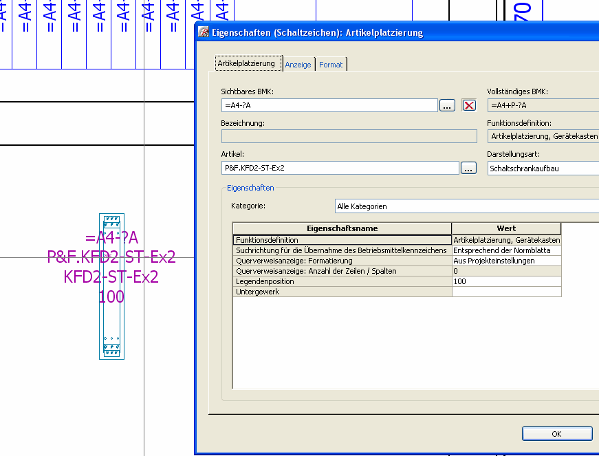

Wenn ich den "Artikel" auf der Montageplatte platziere, kann ich ihn per Doppelklick öffnen (s. Bildchen).
Was mich stutzig macht das Du ihn nicht platzieren kannst
Was meinst du denn damit? Auf der Montageplatte kann ich ihn schon platzieren, aber sonst taucht er ja nirgends auf (außer dann als "?A" im Schaltschrankaufbau und in der Stückliste).

Ja und wenn Du ihn platziert hast kannst Du ihn doch auch "hart" löschen. Damit verschwindet er komplett aus dem Projekt, ausser es gibt noch weitere Funktionen von ihm...

Wenn der Artikel im STL-Navi auftaucht, aber nicht platziert ist,
kannst Du diesen doch einfach aus dem STL-Navi löschen....(Rechtsklick->Löschen).
Da er in den besagten Navis auftauch, handelt es sich definitv nicht um eine grafische oder externe
Funktion, d.h. irgendwo muss er auch im BM-Navi zu finden sein (nur die
Suchfunktion kann m.W. erst ab der 1.9 auch nicht platzierte Funktionen finden).
Du kannst auch im STL-Navi das Teil markieren und im Menü "Suchen" Auswahl synchronisieren,
dann finedt man ihn einfach im BM-Navi...

Danke Bernd und Nairolf. Nach langem Probieren hab ich's nun hin bekommen
Weiß nicht, warum es nun ging, was ich getan habe: ich habe in der Meldungsverwaltung all die betreffenden Punkte als erledigt markiert, und dann im Betriebsmittelnavi diese Bauteile gelöscht. Dann hat's auf einmal funktioniert (konnte diese vorher nicht löschen, auch nicht im Stücklisten-Navi). Vielen Dank für eure Hilfe (ich hoffe, so ein Problem kommt nicht wieder vor, das macht einen ziemlich nervös  )
