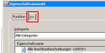

Hallo miteinander,
habe viele Symbole mit Blockeigenschaften, die sich aus den Artikeldaten ergeben, wie kann ich das einstellen das die Blockeigenschaften auch bei Nebenfunktionen angezeigt werden, obwohl ja bei den Nebenfunktionen keine Artikelauswahl mehr stattfindet.
PS: siehe Anhang
Mfg
Jti

Du übernimmst die BE des BM (der Hauptfunktion) in den Anzeigeeinstellungen (Regkarte Anzeige - Neu und dann Regkarte BM) an der Nebenfunktion... ;

Danke, hat geklappt. Aber eine generelle Einstellung gibt es da nicht, so dass er sich das selber holt bei einer Nebenfunktion, sonst muss ich das ja jedesmal tun. Oder etwa nicht?

Hallo !
Ich denke daß ab der 1.9 die je Projekt definierbare Eigenschaftsanordnung
im Zusammenspiel mit den projektweiten Blockeigenschaften Abhilfe
schaffen sollte.
Dazu müßte man aber genauer Deine Wunschvorstellung kennen
