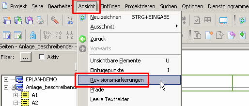

habe ein Problem mit der Revisionsverwaltung...
Die Revisionen funktionieren eigentlich schon, es erschein "Draft" bei einer Änderung und was geändert wurde, wird grün markiert. Mein Problem ist es jetzt, dass die grüne markierung auch ausgedruckt wird. Ich müchte die Seite ausdrucken ohne die Markierung, der Revisionstext soll aber nicht gelöscht werden. Geht das? Wenn ja wie?

Hallo Marion,
unter Ansicht - Revisionsmarkierungen kannst Du diese ein- bzw. ausblenden. Ausblenden heißt auch sie werden nicht gedruckt. Steht aber auch in der Hilfe...
