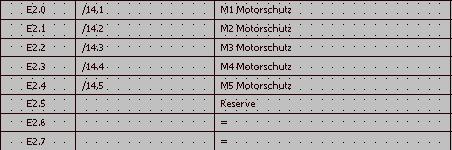

Hallo Ihr,
Ich hoffe es ist noch jemand da und nicht in Hannover
Das Problem ist nicht gravierend, aber unschön:
Habe ich 2 SPS Eingänge mit gleichem Funktionstext, so schreibt Eplan in dem Formular F19_001.f19 ein = Zeichen. Anführungszeichen wären logischer, aber lieber hätte ich den richtigen Text dort stehen.
Es handelt sich übrigens um Reserveklemmen, falls sich jemand wundert, warum ich gleiche Texte verwende...
Vielen Dank,
Torsten
Achso: Problem tritt sowohl in der 1.8 als auch in der 1.9 Beta auf...

Hallo Torsten,
habe es zwar nicht getestet aber unter den Projekteinstellungen
-> Auswertungen
-> Anzeige / Ausgabe
gibt es die Einstellung Funtionstext durch .. ersetzen.
Gerhard

Gerhard hat Recht, das isses zumindest bei der 1.8.6.

ich habe in der 1.9.4 nachgeschaut. Da isses auch noch da.

besten Dank, das funzt so, aber hat irgendeiner eine Idee wofür man so einen Knopf braucht?
Vor allem: Warum ist der Standartmässig gesetzt????

...aber hat irgendeiner eine Idee wofür man so einen Knopf braucht?
Nun ja. Ich möchte in meinen Auswertungen nicht dutzende mal den gleichen Funktionstext lesen. Einmal komplett reicht und dann kommt das =-Zeichen...
