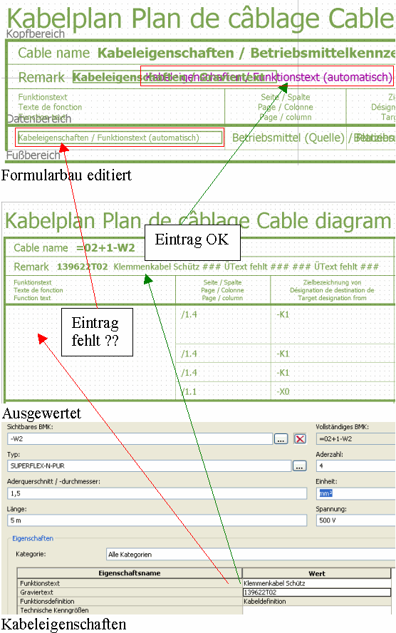

Hallo Eplan Gemeinde
Nachdem ich nun auch mit P8 als blutiger Anfänger gestartet habe, kommen schon die ersten Fragen zum Vorschein. Momentan versuche ich, Normblätter und Formulare so hinzukriegen, wie sie bei uns gebraucht werden.
Hab ich recht gut hinbekommen bis auf zwei Kleinigkeiten.
1. In einem dynamischen Kabelplan möchte ich die Kabeleigenschaft "Funktionstext" anzeigen lassen. Komischerweise funktioniert dieser Eintrag nur im Kopfbereich, nicht aber im Datenbereich. Gibt es da eine Lösung oder muss ich evtl. sogar eine andere Eigenschaft definieren? (siehe Bild Formularbau)

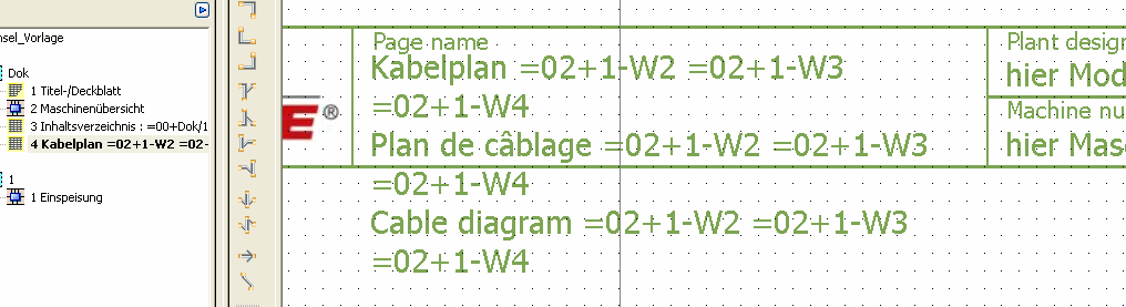

2.  Im Normblatt habe ich die Seitennamen so definiert, dass dies 3-sprachig untereinander ausgegeben werden. Wenn ich nun eine Auswertung meines Kabelplans mache, wird "Kabelplan" auch toll übersetzt, aber E8 hängt da noch die zusätze von den Kabeln automatisch mit rein, was mir dann bei einem Zeilenumbruch ein problem ergibt. (siehe Bild Seitenname) Gibt es da Möglichkeiten diesen automatischen Zusatz nicht auszugeben? (Das Inhaltsverzeichniss verhält sich da genau gleich...)

Hallo Tom und willkommen hier
zu 1) Sollte funktionieren. Einfacher wäre es wenn Du uns Dein Formular zur Verfügung stellst. Entfällt das umständliche nachbauen...
zu 2) Schau Dir bitte die Eigenschaft Format für automatische Seitenbeschreibung <13019> in den Formulareigenschaften an. Dort werden bei Dir wohl die Datensätze der Seite mit ausgegeben. Man kann das Format für sich dann entsprechend formatieren das dass nicht ausgegeben wird.

Hallo nochmal...
hat sauber Funktioniert mit dem <13019>... da muss man zuerst drauf kommen...

So zu 1) noch einmal. Dort sollte nicht die Eigenschaft <10005> Kabeleigenschaften / <20031> Funktionstext (automatisch) sondern die Eigenschaft <20031> Betriebsmittel (Quelle) / <20031> Funktionstext (automatisch) stehen. Das war mein Gedanke beim Sätzchen "sollte gehen"...
Die Eigenschaft besitzt sich in der Datenzeile auf die benutzte Ader und nicht global auf den Funktionstext des Kabels. Daher bekommst Du auch keine Anzeige mit der Eigenschaft <10005> Kabeleigenschaften / <20031> Funktionstext (automatisch)...
