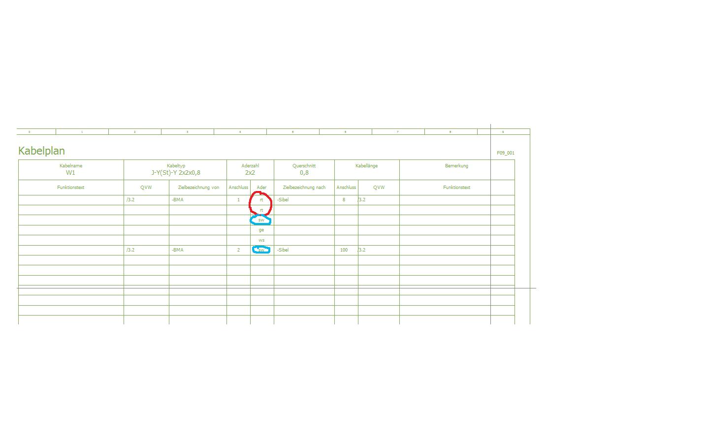

Wie passiert denn sowas? Alle anderen Kabel funktionieren nur dieser Typ nicht! Muss ich den Paarindex auch eintragen?
MfG Micha

So etwas passiert wenn Du zwar ein Kabelausgewählt hast aber die Funktionsdefinitionen mit denen im Projekt (am Kabel) eingetragenen nicht übereinstimmen. Bspw. könnten eben genau dieser Paarindex abweichen. Generell würde ich auf den Eintrag Paarindex verzichten...
Also bitte die im Plan vergebenen Adern mit der Funktionsschablone des Kabels vergleichen. Hier gibt es Abweichungen...

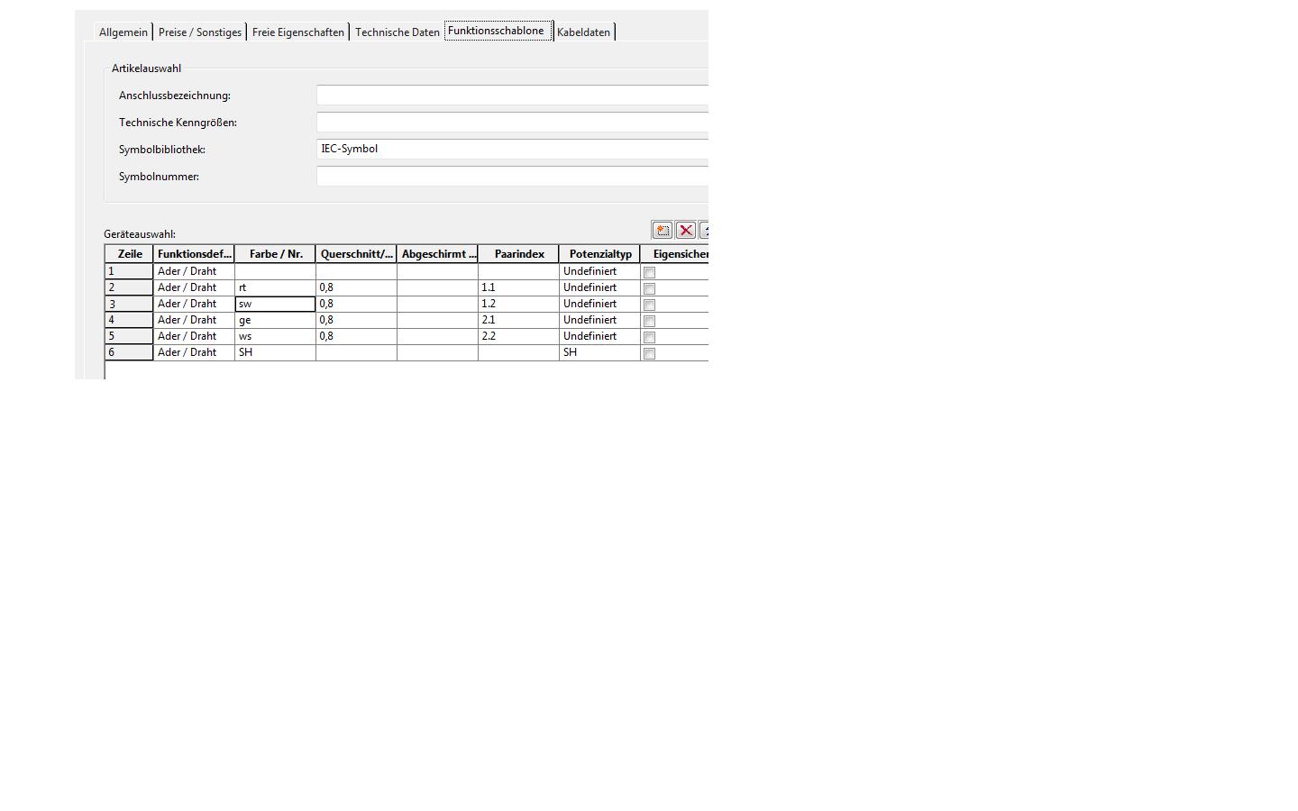

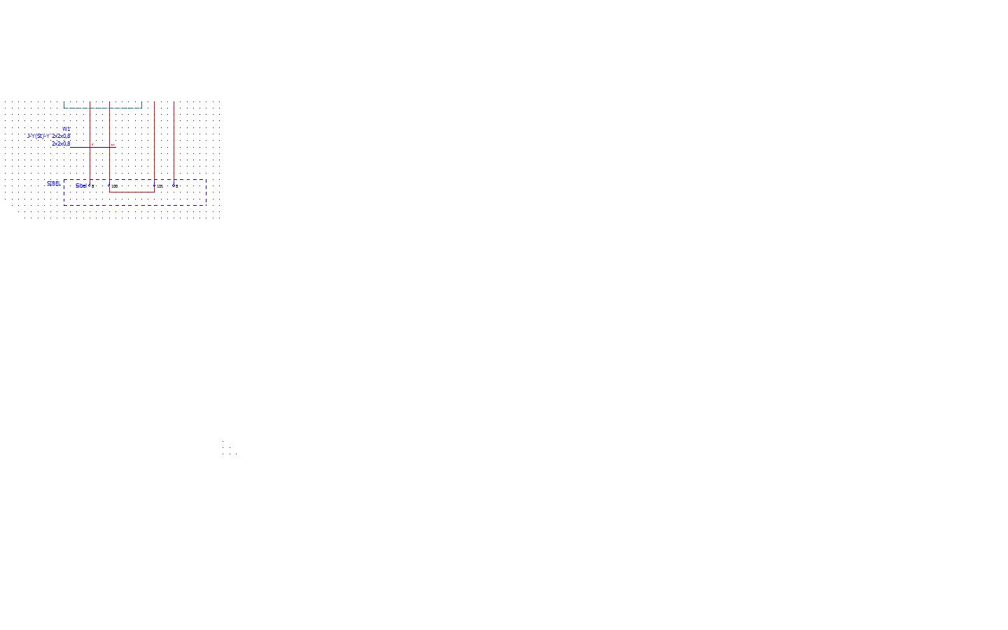

Ja aber wo könnte der Fehler liegen? Ich habe die Funktionsschablone des Kabels und den Stromlaufplan mal mit angehängt!

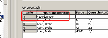

Dir fehlt schon einmal in der Funktionsschablone die Kabeldefinition...
@Zusatzfrage
Wählst Du das Kabel über die Geräteauswahl oder die Artikelauswahl aus? Ich würde hier ja tippen das Du nur die Artikelauswahl nutzt. Damit werden die vorhandenen Funktionen nicht automatisch mit dem gewählten Artikel verglichen...
