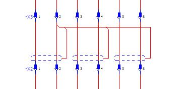

habe noch ein Problem mit diesem Kabel!
Ich muss alle Schirmungen auf einen einzigen Anschluss legen, kann mir das mal jemand zeichnen??
Habe einen 6-poligen Stecker und auf Pin 2 müssen alle Schirmungen augelegt werden!
Danke schon mal im Voraus
Balage
Dipl.-Ing. Elektrotechnik
Sehen Sie sich das Profil von Balage an!   Senden Sie eine Private Message an Balage  Schreiben Sie einen Gästebucheintrag für Balage
Beiträge: 522
Registriert: 13.03.2008
Win10 x64Pro,
EPLAN 5.70 SP1,
EPLAN electric P8 Pro 2.x
EPLAN Engineering Center/Configuration
erstellt am: 25. Apr. 2008 23:19    Editieren oder löschen Sie diesen Beitrag!  <-- editieren / zitieren -->   Antwort mit Zitat in Fett Antwort mit kursivem Zitat    Unities abgeben: 1 Unity (wenig hilfreich, aber dennoch)2 Unities3 Unities4 Unities5 Unities6 Unities7 Unities8 Unities9 Unities10 Unities Nur für Fabian2 10 Unities + Antwort hilfreich
Hallo Fabian,
das Problem ist sicherlich nicht zeichnerischer Natur: alle Schirme einfach auf den gelchen Kontakt anschließen. Es kostet einige T-Stücke - die natürlich in den richtigen Varianten platziert werden müssen -, aber es geht ziemlich einfach. Probleme werden die Steckerkontakte bereiten, weil sie normalerweise nur maximal eine Verbindung wortlos akzeptieren, für alle andere gibt es Meldungen in den Prüfläufen.
Das kann man umgehen, wenn in den Symboleigenschaften des Steckerkontakts, an dem die viele Schirme angeschlossen sind, an der Registerkarte "Symbol- / Funktionsdaten" mit einem Klick auf die Schaltfläche "Logik" der Dialog "Anschlusslogik" aufgerufen wird und dort in der Zeile "Anzahl Ziele" die Zahl auf den gewünschten Wert hochdreht.
Rein grafisch betrachtet, kann die Lösung wie im Bild aussehen.

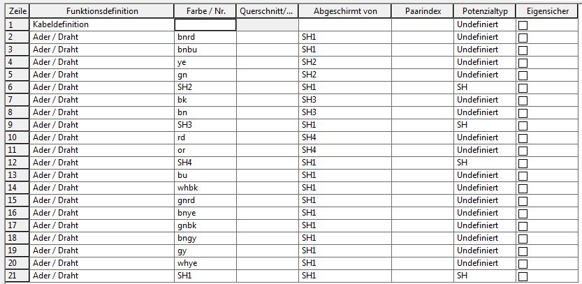

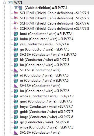

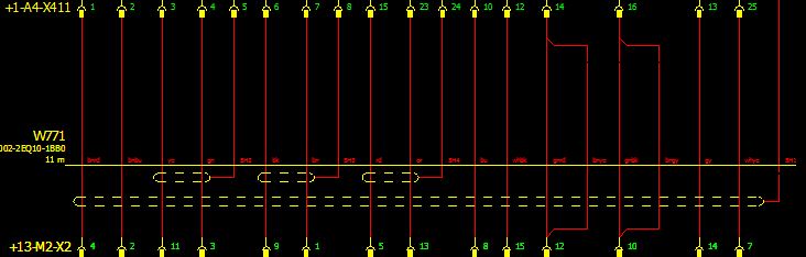

ich habe mir eine Leitung mit 4 Schirmungen angelegt. Ich kann alle Adern und jede der 4 Schirme aus dem Kabelnavigator rüberziehen und platzieren, allerdings wird nur 1 Schirm korrekt eingebunden.
Mein Problem: Im Kabelanschlussplan werden zwar alle 4 Schirme dargestellt, aber 3 hängen in der Luft.
Was mach ich falsch?

laut Funktionsschablone wird Dein Schirm 1 abgeschirmt von Schirm 1! das musst Du ändern, der Außenschirm wird von keinem anderen Schirm abgeschirmt.
Ich nenne den Außenschirm immer nur SH, das unterscheidet Ihn eindeutig von den anderen.
Ist die Schablone dann o.k. zeichne das kabel am einfachsten über einfügen Gerät. Dann muss man nicht so doll auf die 1000 kleinigkeiten aufpassen, wie z.B. der Name der Abschirmung im Schirm, wird gern vergessen...

danke für die schnelle Antwort. Den Fehler in der Funktionsschablone habe ich behoben. Allerdings hat das nichts an meinem Problem geändert. Auch wenn ich die Adern automatisch zuordnen lasse, wird nachwievor nur der in der Reihenfolge erste Schirm korrekt zugeordert.

Hat niemand eine Ahnung, warum nur ein Schirm korrekt eingebunden wird?

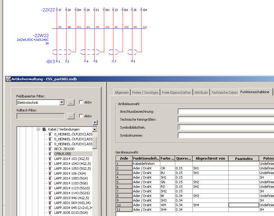

Hallo SOMO,
ich schieß mal aus der Hüfte.
Tippe stark auf die Darstellung der Schirme im Plan.
Hier muss beim "Namen der Abschirmung" die der Funktionsschablone
verwendet werden. SH1, SH2 etc. (Reiter 1 der Abschirmung)
Lässt sich in der Regel aufklappen.
Gruss Wolfgang

Vielen Dank Wolfgang!
Ich habe den Fehler immer nur am Verbindungsdefinitionspunkt und am Ziel gesucht.
