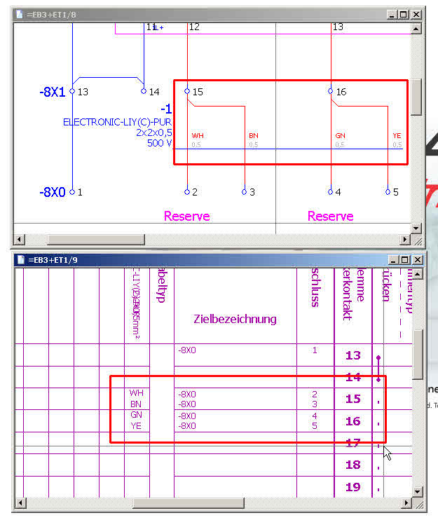

folgendes Problem.
Bei einen 2x2x0,8 J-Y(ST)Y bestehend aus 4 Adern rot,schwarz,gelb,weiss und Schirm will der Kunde 2 Adern unter eine Klemme. Bei 2 Klemmen soll dann z.B. rot und schwarz auf eine Klemme und weiss und gelb auf die andere Klemme. Ich kann beim Kabel aber immer nur eine Ader autom. beschriften. Gibt es hierfür Möglichkeiten ?

Nun ja. Du zeichnest es so wie es in Wirklichkeit auch ist (solltest dann natürlich eine Auswertung nehmen die das auch darstellen kann... guck mal das Bildchen...
