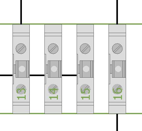

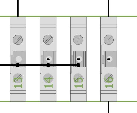

die beiden Screenshots zeigen den Klemmenanschlussplan vor und nach der aktualisierung der Auswertung.
Nach "Projekt auswerten" ist nicht zu erkennen, ob die Klemmen gebrückt oder allgemein, wie sie überhaupt miteinander verbunden sind. Erst wenn man den aktuell angezeigten Klemmenanschlussplan "aktualisiert", werden die Verbindungen zwischen den Klemmen richtig angezeigt. Das ist ärgerlich, da man jedem Plan einzeln aktualisieren muss.
Ist es bei euch auch so?
Ist es ein Bug?
Ist der Bug bekannt?
Gibts bereits ein Update, welches diesen Bug behebt?
Naja, bei meinem Miniprojekt mit 6 Klemmenanschlussplänen, kann ich diese auch vor dem Drucken einzeln aktualisieren, aber bei größeren Projekten wirds es bestimmt lästig werden.

Ob das ein Bug ist sei mal dahin gestellt. Aber ohne (Deine) Daten kann man das nicht wirklich beurteilen woran es liegt. Ich habe in dieser Richtung bisher keine Probleme feststellen können...
