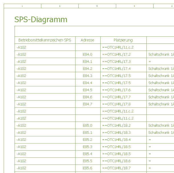

Guten Morgen da draußen!
Habe jetzt 2 Tage allein gemacht und getan und versucht, ich kriege es einfach allein nicht hin (wahrscheinlich eine Intelligenz-Insuffizienz... ):
Frage 1:
Wie kriege ich ein 32-Eingangs-SPS-Modul in meine Artikeldatenbank?
Ich benötige die 6ES7 321 1BL00-0AA0. Die *...322...* für die Ausgänge bringt P8 schon mit.
Artikel anlegen bzw umbauen wäre sinnvoll, dann brauche ich deswegen beim nächsten Teil nicht wieder zu nerven...
Frage 2:
Welches Formular muß ich zur Auswertung nutzen, wenn ich alle 32 Eingänge angezeigt bekommen möchte?
Ich weiß echt nicht mehr weiter. Bitte helft mir...

Hallo Schlimpie,
Frage1:
Du legst in deiner Artikeldatenbank unter SPS einfach einen neuen Artikel an (bzw. kopierst einen vorhandenen) und änderst deinen neuen Artikel entsprechend ab. In der Funktionsschablone musst du nur auf 32 DE auffüllen. Das entsprechende SPS-Symbol dazu muss natürlich vorhanden sein, das du unter Makro, Reiter Technische Daten, lädst.
Frage2:
Zur Auswertung kannst du jedes SPS-Diagramm verwenden (Formular *.f19)
Ich hoffe, ich konnte dir weiter helfen.
Gruß, Bernhard

Original erstellt von Schlimpie:
...Wie kriege ich ein 32-Eingangs-SPS-Modul in meine Artikeldatenbank?
Also so wie es Bernhard vorgeschlagen hat oder Du erzeugst Dir aus Deiner (sicherlich schon fertigen SPS-Übersicht mit hinterlegten Artikel) einfach einen Artikel. Damit legt Eplan dann den Artikel an und trägt alle benutzten Funktionsdefinitionen automatisch ein. Den Artikel kannst Du dann noch mit weiteren Daten ergänzen und fertig ist das ganze...
D.h. noch einmal die Kurzfassung: Man baut sich den Artikel im Projekt grafisch und funktionell fix und fertig und erzeugt daraus dann den Artikel per Mausklick... voll easy...

Hallöchen!
Nur eine kleine Korrektur: die Auswertung "SPS-Diagramm" stellt die Busstruktur dar. Sollte eine Übersicht der an der Karte angschlossenen Signale (mit Querverweis auf der Schaltplanseite, wo sie zu finden sind) benötigt werden, dann wähle die Auswertung "SPS-Kartenübersicht"

Zwecks dem SPS-Diagramm muß ich leider widersprechen. Auch damit kann man die Karte mit allen EAs abbilden lassen...

Hallo Ihr alle...
Sorry, daß ich mich erst jetzt wieder melde. Zunächst Danke für Eure Hilfe. Leider glaube ich, ihr erklärt mir schon den zweiten Schritt, ohne daß ich den ersten kann...
Ich gebe jetzt noch mal meinen Stand an:
Ich habe jede Menge SPS Ein- und Ausgänge händisch gezeichnet. Wie gehe ich nun vor, wenn ich einen Artikel so erzeugen will, wie Bernd oben vorschlägt?
Intuitiv mache ich erstmal nen Rechtsklick auf einen der sagen wir mal Eingänge. Dann gehe ich auf Eigenschaften. Wie geht es ab dem Punkt weiter?
Oder bin ich da schon falsch (das vermute ich ja leider fast)?
Und Bernhards Weg habe ich auch schon versucht, mit der Online Hilfe, aber ich bin auch nicht zu dem gewünschten Ergebnis gekommen. Wahrscheinlich auch wieder der Fehlerteufel...

Hallo Jens !
Also zum Erzeugen von Artikeln aus der Grafik:
Es muss eine Artikelnummer am Hauptelement eingetragen werden
(in Deinem Fall am SPS-Kasten). An diesem Hauptelemen ein Rechtsklick
(nicht am Eingang  ) und im Kontextmenü "Artikel erzeugen"...
Das solls gewesen sein

Hi Nairolf,
das klingt prinzipiell voll super leicht, was Du sagst, aber bei mir ist im Kontextmenü leider der Punkt Artikel erzeugen nicht anwählbar. Habe mal ein Beispiel als Fenstermakro mit angehängt.
Vielleicht habe ich die SPS falsch angelegt? Habe z.B. keine Kanal-Zugehörigkeit vergeben. Vielleicht hast Du eine Idee?

Moin Jensi,
schau mal am Symbol unter dem Reiter "Symbol/Funktionsdaten" nach, ob es ein Hauptelement ist, dann kannst Du auch einen Artikel auswählen.

Hi Marina,
ja, ist Hauptfunktion (meintest Du doch, oder?). Artikel auswählen kann ich auch, aber ich möchte doch einen aus der Zeichnung erstellen! Und wenn ich den Kasten rechtsklicke, ist im Kontextmenü das Artikel erstellen nicht anwählbar...
Habe nochmal einen Screenshot angehängt mit der Registerkarte.
Vielleicht ist auch noch die Vorgehensweise interessant:
Ich hatte alte Darstellungen der SPS aus Eplan5. Die hat mein P8 nicht erkannt irgendwie. Deshalb habe ich neue, gestrichelte SPS Kästen gezogen, und zwar um die "alten" Pins rum. Diese Pins habe ich dann über das BMK mit dem SPS Kasten verknüpft. Jedenfalls hat P8 den Pins dasselbe BMK zugewiesen, wie ich vorher dem Kasten.
Daß jetzt in der Registerkarte für Symbol- und Funktionsdaten bei Anschlüsse ne 0 steht, macht mich stutzig...
Anybody an idea???

Hmm...ich lade mir mal Deine Datei von oben und schaue mal nach, ob ich etwas entdecke..wo ist denn der Screenshot
LG Marina
EDIT: ah..jetzt sehe ichs :-)

Dein Fenstermakro ist keine Hauptfunktion... daher klappt das nicht mit dem Artikel erzeugen...

Ja, Bernd, das war vorhin auch so, stimmt. Aber nun habe ich es zur Hauptfunktion gemacht... - und es klappt immer noch nicht...
Und nu?
Ich glaube, das ist alles so ein Eplan5-P8-Import-Käse...

Das ist komisch, ich habe daraus eine Hauptfunktion gemacht und es funktioniert mit dem Artikel.
EDIT: nu heul nicht gleich, das kriegen wir schon hin

Und Du bist sicher, dass Du den SPS-Kasten zur Hauptfunktion befördert hast?

Zumindest wird es so angegeben. Zeigt ja auch mein Screenshot oben...

Die Registerkarte "Artikel" habe ich wohl. Aber ich kann keinen Artikel aus der zeichnung raus erstellen...
Habe eben mal ein kleines Testprojekt erstellt und ne ganz frische SPS eingebaut. Und auch hier kann ich durch Rechtsklick auf den Kasten keinen Artikel zuweisen...
Ist also wohl ein tieferes Problemchen und hat nix mit dem Import zu tun...

Aber die eigentlich zu knackende Nuß ist ja, warum MEINE Gerätekästen sich NICHT als Artikel anlegen lassen...
Die Einträge in den Symbol-/Funktionsdaten sind in allen Feldern identisch. Trotzdem ist Bernds Makro als Artikel erstellbar, und meiner nicht...
Da müssen wir noch ein bischen knobeln...
Edit:
Wahrscheinlich müssen wir mit Klein-Jensi noch in Sphären runter wie "So bau ich mir eine SPS Gruppe"...
Im Ernst, vielleicht mache ich da ja grundlegend was falsch?

Na ja...    Du solltest schon einen Artikel eintragen auf der Regkarte Artikel. Nur so kann Eplan dann diesen Artikel über die Funktion - Artikel erzeugen - anlegen...

Aha. Und ich dachte immer, über die Registerkarte Artikel in den Eigenschaften kann man nur schon vorhandene Artikel zuweisen... ...???
Dann baue ich also erst meinen Gerätekasten, trage dann bei "Artikelnummer" einen Namen ein (der zunächst ja noch nichts bedeutet), und wenn ich dann per Rechtsklick das Kontextmenü des Gerätekastens aufrufe, kann ich den Artikel erstellen, und zwar genau unter dem bei "Artikelnummer" vergebenen Namen?

Exakt...

Hahaha... !!!!!
Das rockt !!! Von hinten durch die Brust ins Auge... JAWOLL...!!!
Vielen Dank, Bernd! Ich hätte mich wohl dumm und dusselig gesucht...

Mein Gerätekasten hat ja nun 4 Pins. In der Funktionsdefinition könnte ich das jetzt nach oben erweitern, oder? Meinetwegen auf 10 Pins, wovon nur 4 angeschlossen sind.
Dann würden in der Auswertung alle 10 Pins auftauchen, die leeren und die belegten, richtig?
Dann wäre ein maßgeblicher Teil meines Problemes gelöst...

Ja, in Deiner Auswertung würden, wenn Du es nicht durch Filter o.ä. begrenzt, die kompletten Geräte auftauchen auch wenn nur Teile davon benutzt werden...
