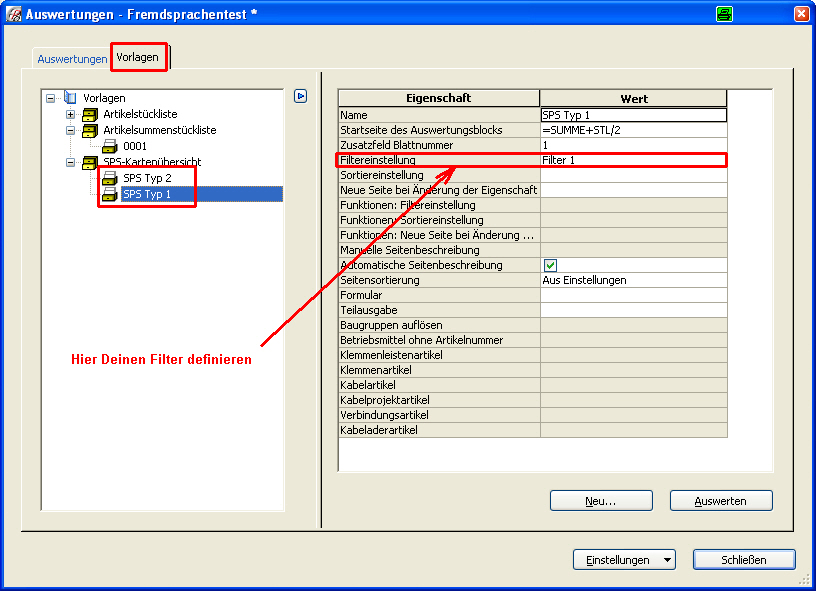

Hallo gleich noch eine Frage,
wie kann ich das Inhaltsverzeichniss auswerten , ohne das das Inhaltsverzeichniss und einige andere Auswertungsseiten ausgewertet werden. Habs über die Filtereinstellung bei den Auswertungsvorlagen versucht, aber da kann ich nur bestimmte Eigenschaften herausfiltern, oder?

Ein Inhaltsverzeichnis auswerten ohne Inhaltsverzeichnis auswerten ?
Sorry, ich steh auf dem Schlauch

na wenn ich normal ein gesamtes Inhaltsverzeichniss auswerte steht das Inhaltsverzeichniss als Seite mit im Inhaltsverzeichniss(ich glaub das begreift jetzt keiner mehr )
Muss morgen nochma ma ein screenshot machen

FGfiT.kein_Inhaltsverzeichnis.zip
Hi Jti !
Jetzt hab ich es verstanden
Bei mir klappt das mit einem Filter in der Auswertungsvorlage.
Mein Filter anbei, damit werden alle Seiten (bis auf Seiten vom
Typ Inhaltsverzeichnis) berücksichtigt.
LG,
nairolf

Sorry, das versteh ich jetzt ni,was mach ich mit der Zip, da blick ich nicht durch, und es sollten auch noch andere Auswertungsseiten mit aus dem Inhaltsverzeichniss gefiltert werden.

Guten Morgen Jti !
Nun ja, ne ZIP Datei entpacke ich i.d.R.
Darin findest Du eine Filtereinstellung welche in eine
Auswertungsvorlage importiert werden kann (siehe Bild).
@noch weitere Seiten filtern:
Ich denke mit dem Beispielfilter sollte es klappen,
selber daran noch Hand anzulegen
LG,
nairolf

Ha ha Zip entpacken, so schlau war ich auch
Danke funktioniert einwandfrei, man muss halt bloß drauf kommen
